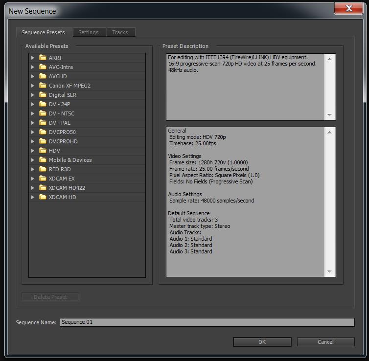

Pozdrav svima!:)
Koristim kameru Sony HXR-MC50P...i Adobe Premiere CS6..tj učim da ga koristim.:)
Par pitanja.:
- kamera snima interlaced video
http://www.bhphotovideo.com/c/product/7 ... Video.html
kada otvaram novi projekat...i posle odabira "HDV" (pretpostavljam da je bolje nego "DV"?) , šta odabrati u "new sequence"...da bi projekat odgovarao približno kvalitetu originalnom formatu/snimku kamere?
- kada posle exportujem obradjen file, šta da odaberem u "export media" da bi kvalitet bio što veći?
- koju opciju odabrati u export media ukoliko želim da prilikom puštanja snimka na drugim racunarima nema problema sa hardverom i codec... da se ipak zadrži dobar kvalitet snimka?
Primetio sam da ponekad mi treperi slika nakon exportovanja originalnog snimka i konvertovanja u odredjene formate...da li je to zato što kamera snima interlaced video?
Kako to regulisati u Adobe Premiere?
Hvala.:)

Postod Video Majstor » 22.12.2013 2:20
pozdrav! :)
Pre svega pročitaj ovu temu u kojoj smo pominjali podešavanja sequence za Adobe Premiere
viewtopic.php?f=14&t=3787&p=7478#p7478
Ne. Iako slično zvuči DV i HDV su skroz različiti formati.
DV
ima odličan kvalitet za video u SD rezolucijama. Bazira se na formatu MJPEG koji je u suštini niz JPG slika. Dakle kvalitet slike može biti u rangu slika sa digitalnih fotoaparata.
HDV je format slabijeg kvaliteta ali koji je omogućio da na DV kasetu stane jednako minuta videa u HD rezoluciji. Jasno je da je kvalitet poprilično žrtvovan. HDV format koristi MPEG-2 video kompresiju koja je slaba i koja može imati visok kvalitet samo pri visokom bitrateu.
Kao što ćeš pročitati u onoj temu, za podešavanja sequencea je cilj da parametri budu identični stvarnim parametrima tog videa od kojeg praviš sequence. To je veoma važno! Tek kada je to pravilno podešeno onda imaš temelj da Premiere ispravno barata sa tim klipom i da buduće konverzija budu pravilno obavljene. Ovo važi za svaku sequence uvek.
Nastaviću kasnije o ovome jer sad nemam vremena. Export za što veći kvalitet bi mogli da nazovemo exportovanje "Master" kopije. Idealno je da master bude u Lossless formatu ali to uzima mnogo megabjta. AVCHD format je recimo dobar kompromis za Master kopiju i snimci su odmah kompatibilni sa Blu-ray standardom.
Ima tu još detalja ali kasnije ću...
Ovo bi dakle bilo problematika "konvertovanje Master kopije u praktičniji format za dalju distribuciju/gledaoce/potrošače" i to je nastavak prethodog poteza u kojem dobijamo Master kopiju.
Za sada ću da ti kažem da jednom kada dobiješ master kopiju, možeš da je konvertuješ u praktičnije formate u bilo kojem programu za konvertovanje. Više ne ovisiš o programu za video montažu i njegovim ograničenim opcijama za export.
Naravno, originalni projekat treba da ostane snimljen i master kopija treba da se čuva uvek.
U vezi uloge pojedinih programa, fazama rada, master kopijama i daljim konverzijama, obavezno pročitaj ovu temu: viewtopic.php?f=5&t=3250&p=6594&hilit=master#p6585
