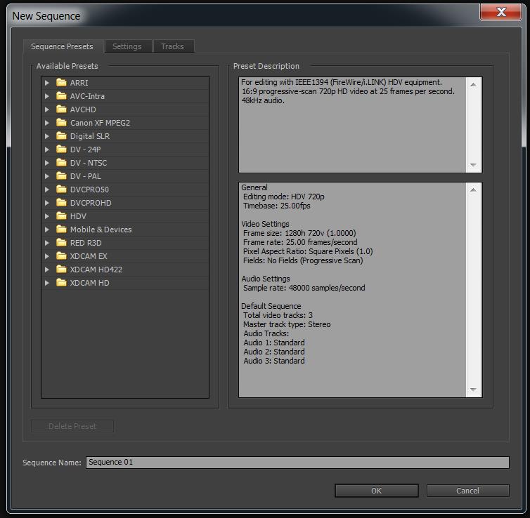

kada otvaram novi projekat...i posle odabira "HDV" (pretpostavljam da je bolje nego "DV"?) , šta odabrati u "new sequence"...da bi projekat odgovarao približno kvalitetu originalnom formatu/snimku kamere?
sta odabrati
Kao što ćeš pročitati u onoj temu, za podešavanja sequencea je cilj da parametri budu identični stvarnim parametrima tog videa od kojeg praviš sequence. To je veoma važno! Tek kada je to pravilno podešeno onda imaš temelj da Premiere ispravno barata sa tim klipom i da buduće konverzija budu pravilno obavljene. Ovo važi za svaku sequence uvek.
