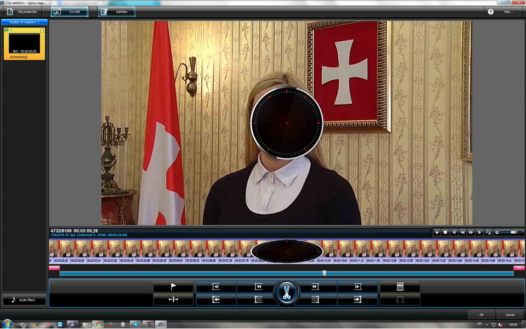

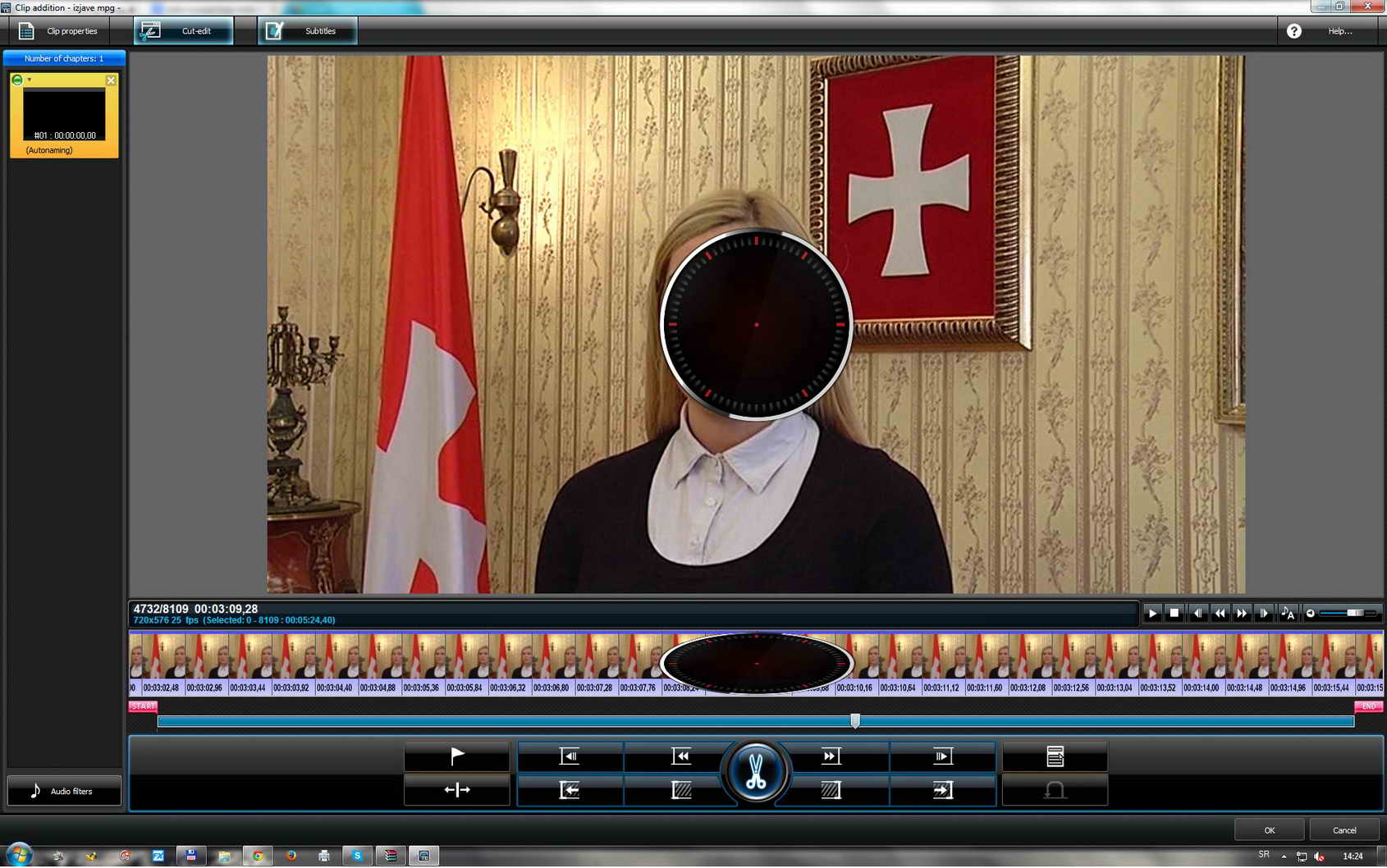

Imam problem koji ne mogu da riješim, naime kad pokrenem dvd autoring program TMPGENC pojavljuje se nešto kao analogni sat, ne javlja mi nijednu grešku i sve odradi do kraja, ovog sata nema na obradjenom DVD_u. Pomoć

Ljudi riješen je problem, ovo je nevjerovatno, moja ploča je Asus, Maximus VI Hero i ima program koji se zove Sonic radar. Nevjerovatno, ali kad je uključen pojavljuje se onaj radar na slici u svim DVD autoring programima. :heat:
Verovatno taj program preusmerava prikaz na overlay (prikaz posredstvom grafičke kartice) pa se onda to pojavljuje u videu, i video igrama. Pretpostavljam da su sa tim programom hteli nešto da pomognu igračima u video igrama. ...Ali sad nije bitno pošto si našao rešenje :)

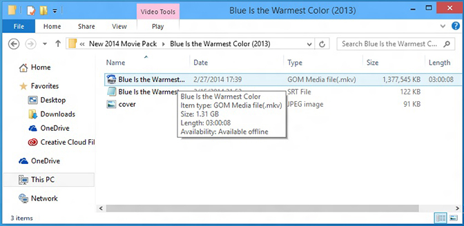

Kako se kod tebe prikazuje neki od spornih filmova (ako mozes uslikaj)...

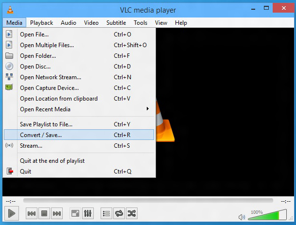

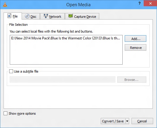

kao alternativa mozes i sa VLC da konvertujes te filmove obzirom da ih on otvara :
pa onda da testiras da li ce ovi programi da ih prepoznaju,pozz...
