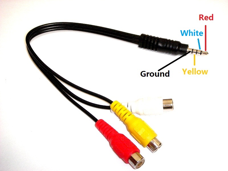

Postod felino » 22.06.2014 21:19
Prvo, pretpostavljam da imaš AV izlaz na kameri (i da on nije u stvari izlaz za slušalice) i da na TV-u imaš AV ulaz (teško da ima AV izlaz).
Taj AV izlaz na kameri nije samo kompozitni video izlaz. On je i analogni audio izlaz, obično stereo (dva kanala). Tako, priključak koji u njega stavljaš (3,5 mm plug, "bananica") na sebi sadrži vise od dva kontakta koliko bi zahtevao kompozitni video izlaz. Jedan kontakt je "masa" koja je zajednička za kompozitni video izlaz i audio izlaz a ostali kontakti su njihovi "vrući" krajevi. Drugi kontakt je za kompozitni video izlaz a treći i četvrti su za levi i desni audio kanal. Tako ukupno ima 4 kontakta.
Kontakti ne moraju obavezno da idu tim redom (mislim da je ovaj redosled uobičajen ali nisam siguran) a takav redosled je i na slici koju prilažem.
Treba ti takav kabl. Žuti RCA ("činč") je kompozitni video izlaz, beli je levi audio kanal a crveni je desni audio kanal.
Mislim da trebaš i audio da povežeš da bi ti sve radilo.

Postod bojan1975 » 22.06.2014 22:11
Hvala na odgovoru.
Da. Nije av izlaz na tv nego ulaz. Ulaz je posto je noviji televizor uradjen upravo sa onim 3.5mm prikljuckom. Kupljen je kabl koji je kao na slici.
Kamera ima bnc konektor tako je i prikljucena. na drugom kraju kabla stavljen je cinc. Taj cinc je ukljucen u onaj zuti cinc sa onog kabla. Audio nije prikljucen tj crveni i beli.
A kada prikljucim kameru na mali test tv ona radi.
Da li nesto nije dobro povezano ili ...?

Postod felino » 22.06.2014 22:23
Priključi i audio pa možda tada bude u redu.
A možda i na kablu nije sve spojeno onako kako je na TV-u odrađen ulaz pa probaj da priključiš video izlaz kamere i na druge činčeve na tom kablu.

Postod Video Majstor » 25.06.2014 22:39
bojan1975 je napisao:stim sto taj tv ima onaj dzek 3.5mm stereo pa je kupljen prelaz sa 3.5mm na cinc i tako uklucena kamera na zuti composite.
Znaci kamera pa onda cinc pa onda zenski cinc pa 3.5mm stereo u tv za av.
I kamera ne radi.
U cemu moze biti problem?
3.5mm stereo džek na televizorima se koliko znam, nikada ne koristi kao video ulaz. To je najverovatnije priključak za slušalice. Eventualno je to malo netipičan izlaz za zvučnike (na primer aktivne PC zvučnike). Dakle prvo što mi je palo na pamet kada sam pročitao, da tim načinom Tv uopšte ne dobija video signal.
U ovom slučaju se verovatno radi o kameri za video nadzor i ona nema takve priključke već nešto sasvim drugo i prostije. Eventualno ako ima "bananicu" to je onda za potrebe komandi, napajanja ili nešto slično (netipično za kamkordere).
Problem je sto mi je to na terenu. Ovde imam uputstvo od kamere i ne pise model. Pise 1/3 ccd camera a evo i karakteristika:700 tv linija, video output Composite 1.0v p-p, 75 oma,unbalanced, signal system ntsc i pal. A nazad ima taj bnc konektor kao video izlaz i ima napajanje i ima control jack i nista vise. Da i ima meni OSD za podesavanja. Ali u podesavanjima nema nista sto se tice tipa izlaza. TV je Samsung noviji model ekran preko 127cm. A mali test tv je mali televizor (mini) koji sluzi za testiranje kamera da se vidi da li kamera radi). Kada se kamera poveze na taj mini tv ima slike. Hvala na odogovoru a kad budem saznao model tv javljam se. Pozdrav. Da li može kamera da bude nekompatibilna sa tim TV-om?
To je očigledno kamera za video nadzor. Njen signal je najverovatnije obični Composite video. To dosta čini jednostavnim stvari kada je u pitanju stari televizor, međutim kod najnovijih televizora je problem što retko koji ima analogne ulaze.
Sasvim je moguće da taj televizor nema analogni video ulaz (ni Composite ni S-Video ni SCART). Ima sve više i više televizora na koje ne možeš da spojiš tu kameru.
Najviše bi pomoglo, u tumačenju, da fotografišeš taj deo televizora gde se nalaze konektori pa bi odmah precizno videli da li može ili ne može.
