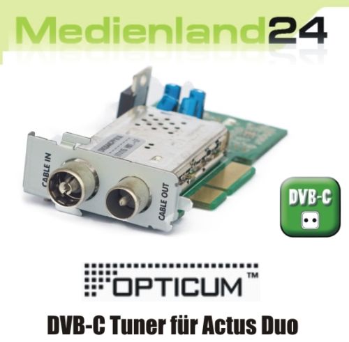

...mislio sam na ovu karticu: http://www.ebay.co.uk/itm/Opticum-DVB-C ... 2584a54130
DVB-C TV kartica
(27.42 KiB) 244 puta
Ova kartica nema video ulaze. Ima jedan antenski ulaz kroz koji prima signal kablovske televizije. A drugi konektor je da taj isti kablovski signal prosledi dalje do još jednog uređaja ako treba.
Vi nju možete upotrebljavati za snimanje DVB-C programa ali samo onog koji sa njom i hvatate. Snimanje se obavlja na kompjuteru potpuno softverski. Najčešće se koristi besplatni program ProgDVB sa kojim i gledate i snimate. Sve se obavlja po istim principima kao što smo opisali ovde: http://www.videomajstor.com/blog-hardve ... nostick-t2
Najbolje da probate taj program pa da vidimo da li možda daje rezultat sa kojim biste bili zadovoljni.

Jasno mi je ovo. Međutim radi se o sledećem:
Vaša DVB-C TV kartica je takođe digitalni receiver. Ona hvata isti signal koji hvata i digitalni receiver. Prema tome nema potreba da se bilo koji signal konvertuje.
Pošto vaša TV akrtica ima pored CABLE-IN (ulaz za antenski kabal od kablovske) i CABLE-OUT tu možete spojiti drugi kabal do vašeg digitalnog receivera. Tako bi oba uređaja mogli da koristite kao nezavisni prijemnik kablovske televizije i mogli bi neovisno da prebacujete kanale. Dakle, oni bi funkcionisali kao dva zasebna uređaja iste namene.
Na kompjuteru pomoću pomenutog programa ProgDVB možete i snimati programe.
Sad je problem da li vi imate taj drugi kabal. Ukoliko nemate kabal koji bi iz CABLE OUT izlaza išao do vašeg kućnog digitalno receivera, onda bi bilo dobro da zamolite majstora iz kablovske da vam napravi jedan. Sve zavisi od toga kakav je priključak na samom digitalnom prijemniku i koja debljina kablova se koristi.
Potencijalni problem je ako se provajder digitalne kablovske televizije skrembluje program pa da ga je nmoguće hvatati sa bilo čim osim njihovim receiverom. Treba probati...
