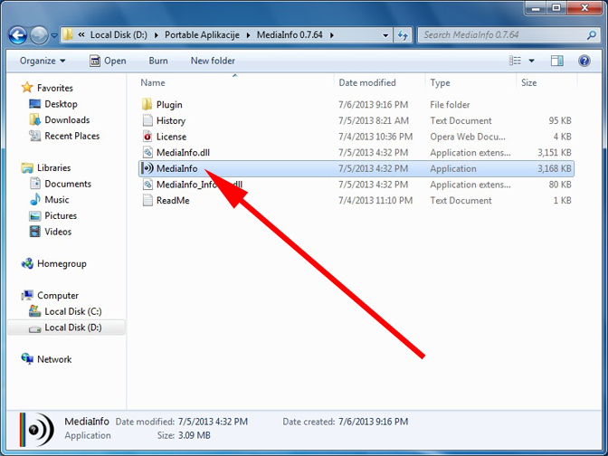

trenutna aktualna verzija (v0.7.64).Preporuka je preuzimanje portable verzije koja se ne instalira. Kreirajte bilo gde na kompu jedan folder i dajte putanju da se u njega raspakuje preuzeti MediaInfo. Otvorite folder i dupli-klik na MediaInfo kao sto pokazuje strelica na sledecoj slici :

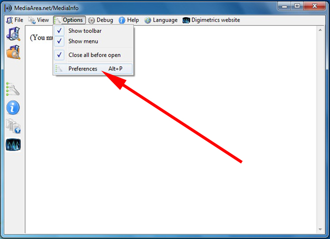

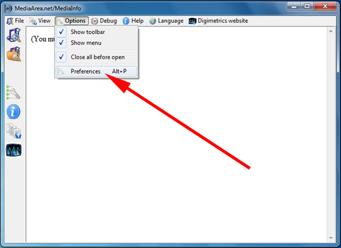

Otvara se pocetni prozor MediaInfo.Aktivirajte karticu-Options-i u padajuci meni pritisnite-Preferences-kao sto pokazuje strelica :

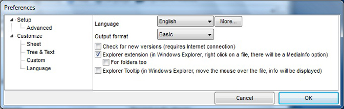

Otvara se Preferences prozor kao na slici :

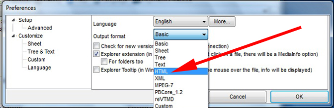

U padajuci meni-Output Format-pritisnite-HTML :

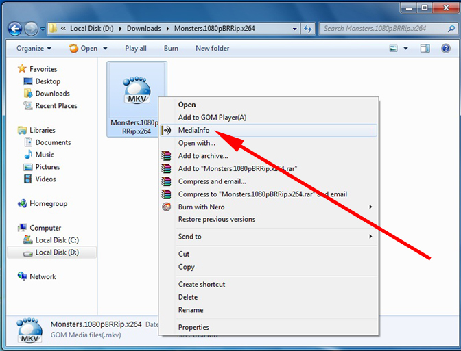

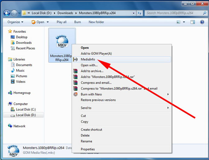

ovo je podesavanje izgleda(view)kako ce MediaInfo da prikazuje generalije filma.Zatvorite program. MediaInfo Vam se sada integrisao u desni-klik misa i uvek je tu kada treba da otvorite i pogledate informacije o nekom filmu.Znaci,pronadjite film cije informcaije zelite da pogledate(ili okacite na forum)-obelezite ga-desni klik-MediaInfo :

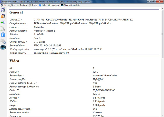

Otvara se MediaInfo sa kompletnim podacima o tom filmu kao na slici :
Ako zelite okaciti sliku na forum onda uradite 2-3 (ili koliko je potrebno)screeen-a kako bi se na slikama videla komletna struktura filma:General + Video + Audio.Kada"hvatate"screen pritisnite (Alt + Print) kako bi bio uslikan samo trenutno aktivni prozor.Ove slike posebno,ili spojene u celinu sa(Photoshop-om) ili sl. kacite u Vasu temu.

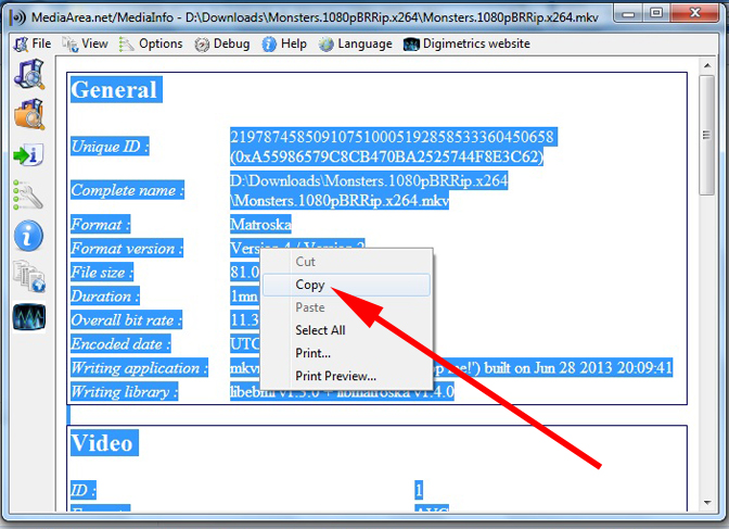

Ili ako Vam je lakse : postavite misa bilo gde u otvoren prozor MediaInfo-desni klik-Select All-opet desni klik-copy :
predjete na forum i zalepite(paste)MediaInfo u post kao text :

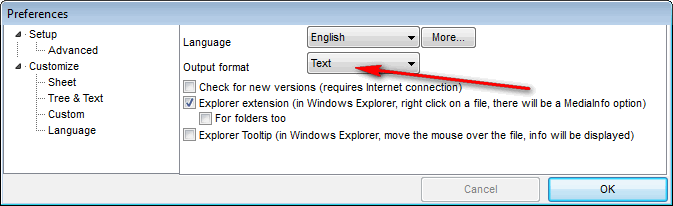

Ja preporučujem da se uvek koristi "Text" metoda i "Copy-paste" kopiranja teksta. Znači MediaInfo podesiti na Text mod: Slika
A informacije pošto su tekstualne, kopirate ih direktno u poruku (Copy - Paste) kao i ostali tekst koji pišete.
Nema problema sa hvatanjem screenshota, uploadovanjem i kačenjem slika uz poruku. Takođe olakšava korisnicima koji pišu odgovor jer mogu i da citiraju samo taj deo informacija koji je značajan.
