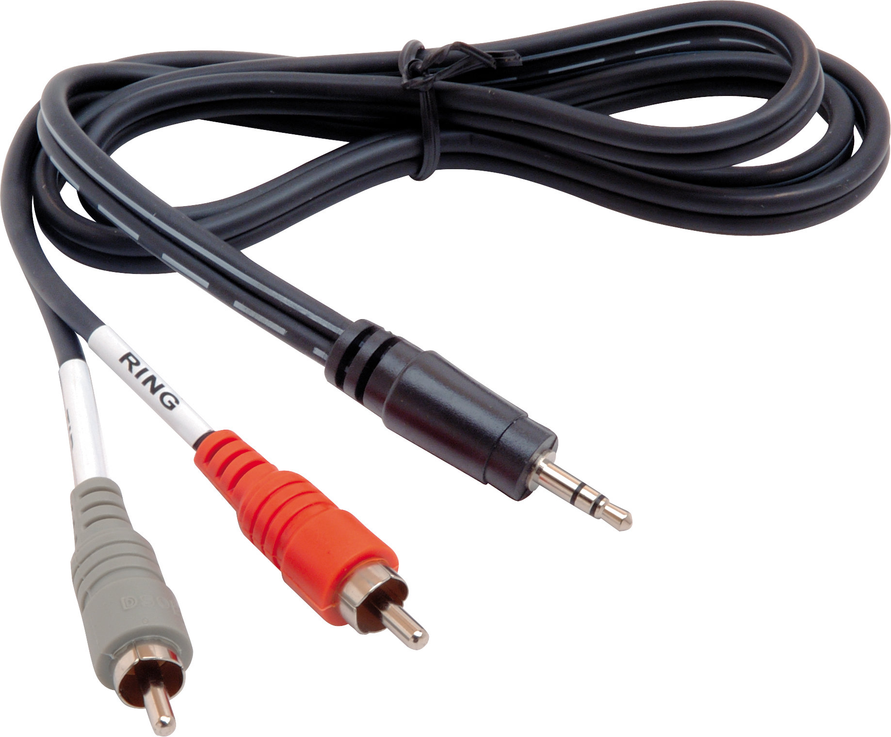

Treba ti ovakav kabl (dovoljne dužine):
Povežeš ga na VHS video rekorder na analogni audio izlaz (najčešće crvene i bele boje) gde idu RCA ("činč") konektori a sa druge strane u line-in na zvučnoj kartici. Pretpostavljam da koristiš integrisanu zvučnu karticu. Trebalo bi da imaš na VHS rekorderu te izlaze.

Hvala! Pretpostavljam da, u tom slučaju, video (žuti) činč i dalje ostaje povezan sa video kartom, što je u mom slučaju - Easy Cap!?

Molim. Da, žuti je za video signal.
