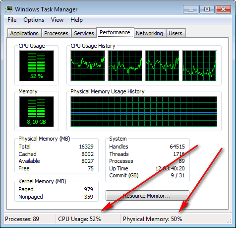

Treba da se proveri u Task Manager-u šta se dešava sa zauzećem procesora i RAM memorije.
Ako kompjuter prikoči na duže od 20-30 sekundi to je najčešće znak da je zauzeće memorije prešlo 85%. Kad memorija pređe 85% windows, kreće da paniči i oslobađa memoriju tako što "nepotrebne" stvari iz memorije vraća u virtuelnu memoriju koja je u stvari fajl na hard disku. pošto to što je prebacio obično nije nepotrebno nego programu ipak treba, onda se dešava da odmah po prebacivanju iz virtualne mora nazad da vraća u pravu memoriju i tako u krug žongliranje bez kraja. Sve to drugo traje jer se radi o gigabjtima podataka (kao da kopiraš filmove sa DVD-a na hard disk i nazad...).
Dakle najpre proveri zauzeće memorije kad počne da "koči". Ali takođe proveri koliko je zauzeta memorije i pre nego što pokreneš Premiere? Ukoliko je zauzeto više od 2-3GB onda nije kriv Premiere nego neki drugi program koji to radi.
Ukoliko se ispostavi da jeste problem sa tim što RAM preko 85% i da jeste kriv Premiere, onda je rešenje neka od verzija premiera koja zahteva manje od 4GB ili neka od ranih verzija koje su zahtevale 4-8GB.

Drugi razlog seckanja, može da bude zauzeće procesora do 100%. Međutim programi koji rade nešto korisno i kada zauzmu procesor do 100% to obično ne izazove totalno "kočenje" jer njihovi procesi ne blokiraju ostale stvari na računaru. To se obično desi samo ako je neki kvar, bug ili virus.
Proveri u Task Manger-u da li je pre uključivanja zauzeće procesora veće od recimo 10% ? Ako je mnogo zauzet i pre Premiera onda bi trebalo proveriti od virusa, možda reinstalirati drajvere, proveriti ima li možda nepotrebnih programa, sistem itd...
Task Manager
(14.29 KiB) Nijednom preuzeto
