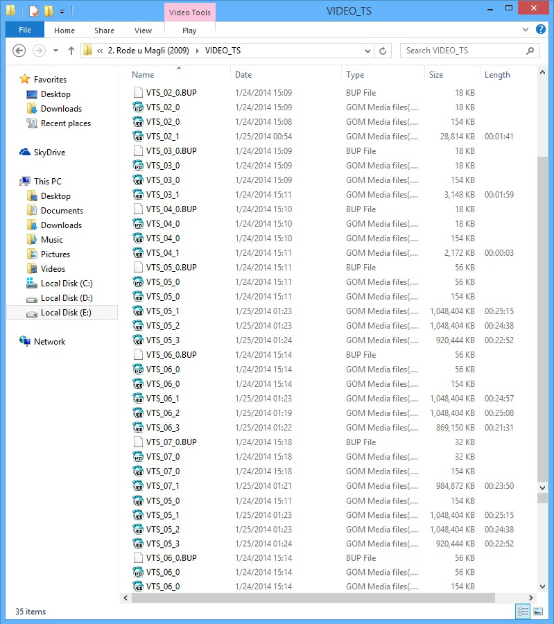

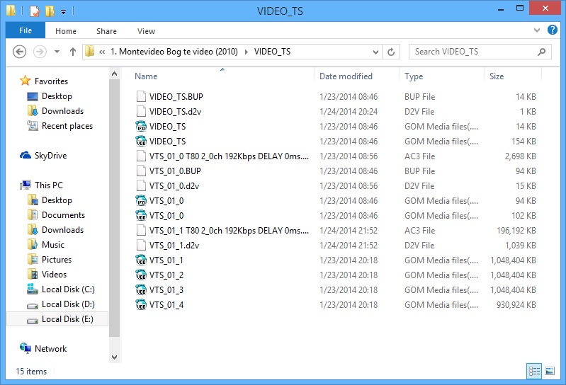

ovo su slike izvornih TS foldera :
DVD 1 :
DVD 2 :

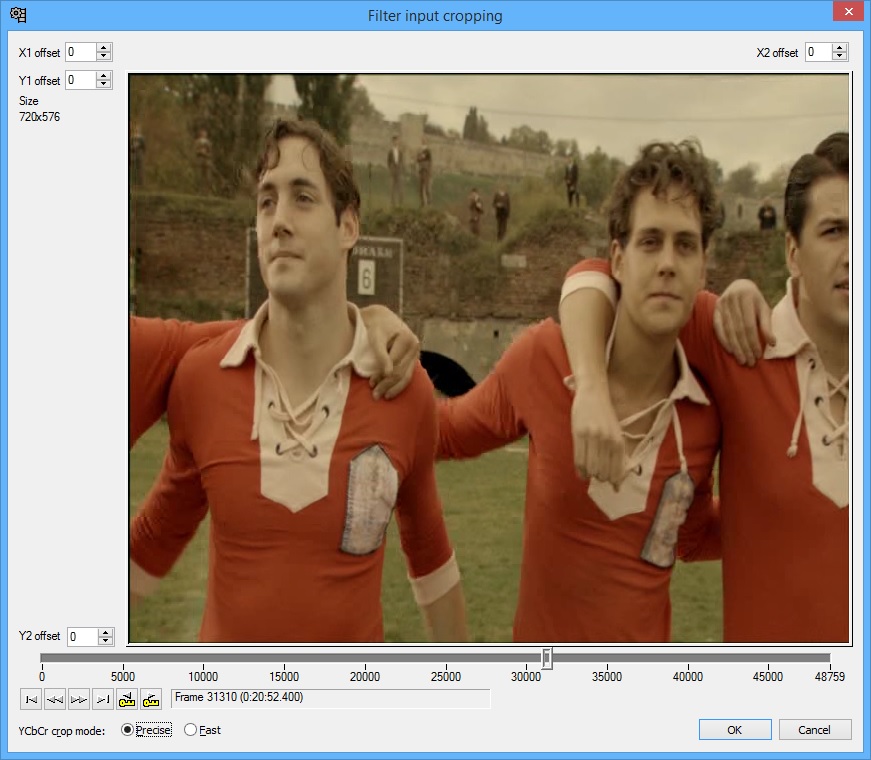

evo screen za dvd 1 (16:9) :

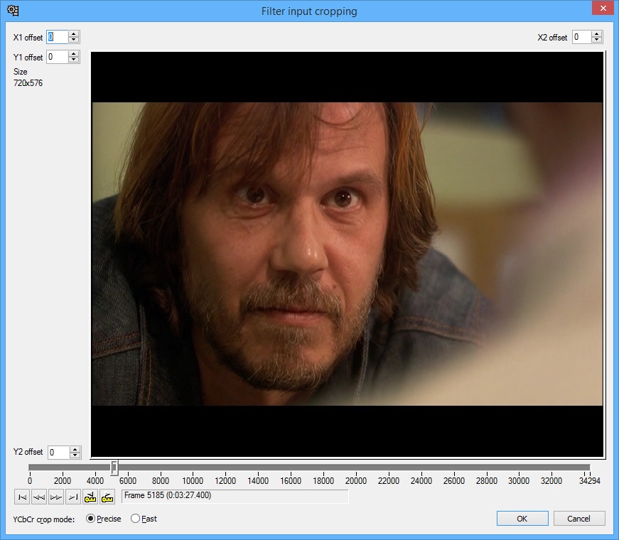

dvd 2 (4:3) ima black border gore i dole :

Kreirao sam ISO oba dvd-a...a kako da vidim koji je "Letterbox" ?
Pa najpre golim okom porediš. Ako sliku podesiš na 4:3 i da bude bez deformacija i da imaju crne trake gore i dole kao na slici:
SlikaOvo je očigledno 16:9 letterbox. Dakle slika se tretira kao 4:3 ali mi vidimo 16:9 i crne linije.
Naravno, preciznije se utvrdi nakon računanja i eksperimentisanja sa cropovanjem. Ako izračunaš koliko treba cropovati za 16:9 i savršeno odstraniš crne delove slike onda je to potvrda.
Da bih pomogao u određivanju cropovanja i parametara DAR, PAR i SAR, kreirao sam program "cropping calculator" viewtopic.php?f=14&t=2717
Nije dovršen ali ako može da otvori taj VOB fajl pomoće ti.
A drugom prilikom ću izračunati, sad sam umoran :morning2:

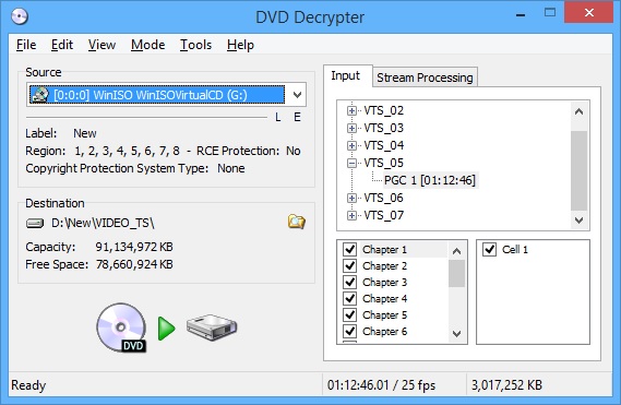

Jos nesto...na ovaj dvd 2 "DVD Decrypter" nije "pokupio" sve vob fajlove (da ih spoji u jedan) iz ISO vec samo prvi deo filma :
Kao što se vidi iz foldera i iz DVD decrypter-a, "DVD 2" sadrži praktično dva odvojena videa. Prvi je iz 5 .VOB fajlova ukupne veličine oko 3GB i trajanja oko I drugi video takođe 5 .VOB fajlova veličine opet približno 3GB. Dakle taj DVD ih tretira kao dva videa. Pretpostavljam da je to jedan film i ti ga gledaš kao jedan, ali on zapisan iz dva dela. Puštaju se kao jedan jer su podešeni da funkcionušu kao "plejlista", dakle kad završi prvi video automatski kreće drugi.
Ne postoji metod da ih bezbedno spojiš u jedan fajl jer oni nisu originalno deo jednog fajla. Jedino možeš posebno da ih enkodiraš sa istim parametrima i takođe da dobiješ dva fajla. To nije neki problem jer kad im daš ispravne nazive na primer "film1.mp04 i "film02.mp4" većina plejerea će ih automatski tretirati kao plejlistu.
Ukoliko bi ih spojio pomoću običnh "joinera" postoji mogućnost da se izgubi sinhronizacija prema kraju filma.
(Alternativa je da se spajanje obavi u programima za video montažu i ponovo enkodira pri eksportovanju.)
