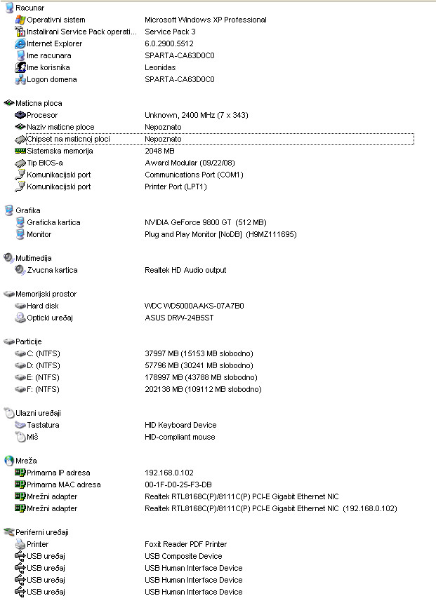

Odskora snimam kamerom Sony HXR-MC1500 32Gb i kada prebacim materijal (1920*1080) na Hard i pokušam da ga obradim u Adobe Premiere CS4 ,na prelazima između klipova jako koči i blokira tako da uopšte ne mogu da radim . Pokušao sam i da učitam sve četiri zakrpe za Premiere CS4 ,da grafičkoj i matičnoj uradim update drajvera i -ništa.
Pročitao sam negde da Microsoft nije napravio rešenje za ovaj problem kada su u pitanju XP sistemi ali nerado prelazim na WIN 7 jer nisam radio sa njim a u velikom sa poslu .
Molim za bilo kakvu pomoć -ili pri rešavanju problema ili bar preporuku koji WIN7 će mi stabilno da radi ( o verzijama win7 ne znam baš ništa) .
Moj sistem info je u prilogu.
Unapred hvala na svakoj pomoći!
Ovo liči na probleme sa hard diskom:
- Možda je sporiji nego što je normalno.
- Možda windows tada naglo napuni memoriju (što je sasvim logično jer odjednom mora da učlita i drugi fajl) pa počne da prebacuje iz RAM memorije u virtuelnu (koja se nalazi na hard disku.). Taj proces je uvek veoma spor kad je u pitanju više stotina megabajta ili čak gigabjta.
Sasvim moguće pošto imaš samo 2GB rama-a a tvoji snimci su HD. Dakle najverovatnije su ti klipovi veličine i par gigabajta.
Sve u svemu tvoj opis sasvim odgovara ovome i to je nejverovatniji uzrok.
- Još gore je ukoliko je virtuelna memorije premala pa windows mora u letu da je uvećava. Podesi je da je i mimimum i maksimum virtuelane memorije recimo 6GB.
- Potencijalno rešenje za ovaj problem sa malo RAM-a je prelazak na stariju verziju programa.
- Probaj da pozajmiš od nekoga još 2GB RAM-a i proveri razliku.
- Pošto vidim da imaš 4 particije na hard disku, možda si te klipove stavio na različite particije. u tom slučaju mora biti malo sporije jer glava hard diska ne može sve da očitava u jednom nizu. Obavi defragmentaciju svih particije (jednu po jednu) i klipove sve stavi na jednu. Preporučujem Auslogics Disk Defrag http://www.filehippo.com/download_auslo ... sk_defrag/
jer je veoma brz i ne pametuje sa optimizacijama. Znači, obavlja čistu jednostavnu defragmentaciju.
Ja nisam ubeđen da je problem samo Windows XP. Mnogo liči na ono sa malo RAM-a što sam gore pomenuo...
A takođe:
- Ako su klipovi kojim slučajem na memorijskoj kartici, postoji mogućnost da je čitač kartica veoma spor i da on uzrokuje zastoj.
- Da li se radi jednostavno o različitim klipovima ili su u pitanju podele AVCHD fajla na delove od 4GB možda?
Pa svakako ćeš morati pre ili kasnije da pređeš na više RAM-a pa preporučujem odmah 64-bitnu verziju Windows 7 i da se navikavaš na njega. Ne znam za starije ali sa Service Pack 1 fino radi svašta. Sve osim verzije "Starter" i "Home" su ok za tebe.
Ja koristim "Windows 7 Ultimate Service Pack 1 64-bit" i nemam problema sa programima za video.
Nije očitao vrstu RAM-a i model procesora i matične ploče. Za informacije o kompjuteru preporučujem program Speccy http://www.filehippo.com/download_speccy/
Iz njega možeš da kopiraš željeni tekst ovde. A takođe možeš da snimiš komplet informacije kao tekstualni fajl pa ih okačiš ovde uz poruku.

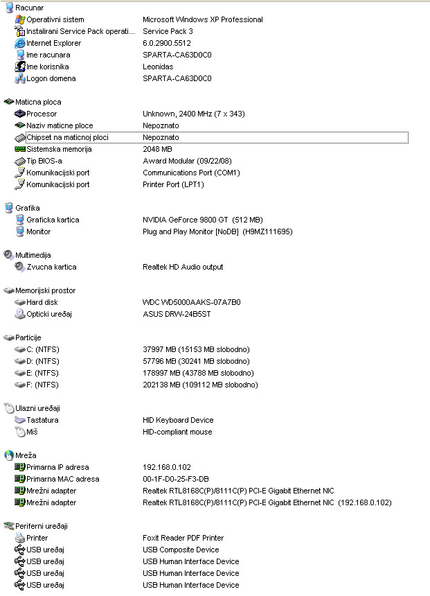

Okaćio sam ,kako mi je Video Majstor savetovao,sada bolji prikaz komponenti računara , pa ako ima neko predlog šta da mu uradim da ga malo poboljšam ,bio bih zahvalan!
SPARTA-CA63D0C0.txt

imam jednu dilemu : Da li da kupim par 2x2gb DDR2 i ostavim ove dve od po 1gb ,ili njih moram da izbacim ?
Prema podacima koje si okačio tvoja matična ploča Gigabyte EP45-DS3R ima 4 memorijska slota (konektora) i podržava dual channel. Možeš da zadržiš postojeća dva modula i dodaš još dva.
Sigurno podržava preko 4GB memorije jer ja imam nešto slabiji model ploče i znam da podržava do 16GB ukupno. Ukoliko je ploča ispravna, naravno.
Da bi radile u dual channel modu, memorijske module od po 2GB stavi u slotove jedne boje a module od po 1GB stavi u slotove druge boje. Tako da i jedan i drugi kanal imaju isti raspored i veličinu modula.
Ako se ne stave ovim redosledom onda će raditi u single channel modu tj. nešto sporije.
Da li tu važi pravilo da sve radi na nivou slabijih komponenti?
Jeste. Radiće na frekvenciji i sa latencijama najslabijeg modula. Medjutim postojeći moduli su brzina "400 MHz PC2-6400" i verovatno ćeš takve iste i kupiti jer su brže od toga retkost. Tako da to neće biti problem.
Pa jedino RAM koji si već pominjao će imati krupnijeg značaja.
A kada nadogradiš na 6GB RAM memorije onda ćeš morati da instaliraš 64-bitni operativni sistem jer 32-bitni može da koristi samo 3,5GB.
Preporučujem Windows 7 SP1 Ultimate 64bit. Ja taj koristim a imam jako sličan kompjuter.
Particija "C" na hard disku 37,1 GB je premala za pomenuti Windows 7 pa preporučujem da njega instaliraš na D particiju ili da prve dve particije spojiš u jednu (od oko 90GB).

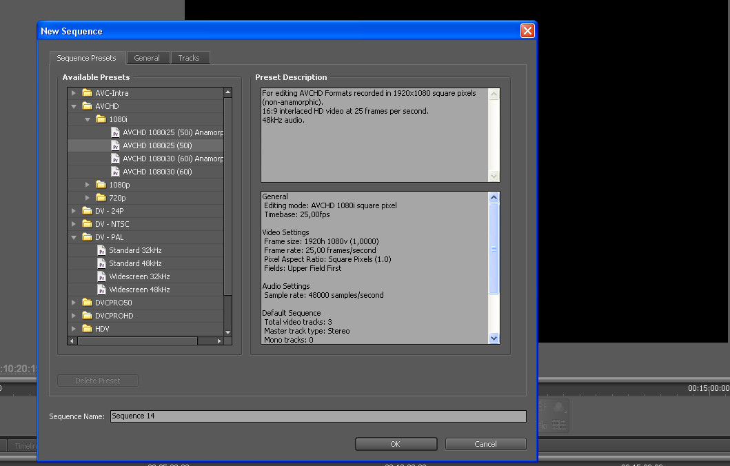

Molim vas ako možete da mi kažete ,da ne otvaram novu temu : Gde je u AdobePremiere CS6 opcija da se napravi projekat AVCHD 50i (1980X1020) .
u CS4 sam normalno imao opciju ,a sada samo neki drugi formati :(
Prilažem sliku iz CS4 .
Hvala unapred!
Hvala unapred!
Eh to je nekakav bug u Premiere CS6. Neki su ga rešili na različite načine. Evo nekih:
- U windowsu u Adobe folderima potražiti fajl "cache.db" i obrisati ga.
- Ako je trial verzija, preseti se vrate nakon aktivacije.
- Potpuno brisanje programa i svih njegovih foldera pa ponovna reinstalacija
- Deaktivacija pa ponovna aktivacija programa.
ovde su pomenuti: http://forums.adobe.com/message/4479749
