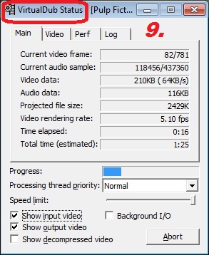

E sada,ovo je samo uvod.Ne bih ja na to puno obracao paznju,da nisam pokrenuo "Allok Video Joiner" koji odradi isti materijal za 50-60% brze nego Virtual Dub ili XMedia Recode.Situacija je slicna kako god da podesim XviD kodek.Ali,isto je i sa DivX kodekom, tako da nije problem u kodeku.Da li neko ima ideju sta bi mogao da bude problem?
Necu da napominjem kakve sam sve varijante kodek-dekoder-splitter-filter probao.Imam kompletan"svez" back-up sistema,bez kodeka,ali vise "nisam pametan" koju kombinaciju kodeka da instaliram?
Neki orijentir za moj komp i standardne avi filmove:kada je sve ok,vreme konvertovanja je(plus-minus)-80% trajanje filma, kao sto to i postizem(ali sa Allok Video Joiner-om) Virtul Dub i XMedia Recode: vreme konvertovanja je duplo,pa i vise, koliko traje film...pozz

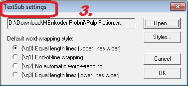

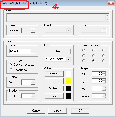

U medjuvremenu sam pripremio uputstvo kako ja to lepim titlove,pa mozda nekom bude zanimljivo:
Naravno da nije tajna.Razmisljam,kada vec konvertujem i sredjujem kolekcije,to je minimalno dodatna akcija,a nekada puno znaci(za uredjaje koji nece da povuku srt titl kao i za usb).Sem toga,ovako zalepljen titl,uvek moze obicnim crop-om da se odsece iz filma.Nisam najbolje razumeo da li si hteo da vidis samo screen(sliku)deo filma ili postupak kako ja to radim?

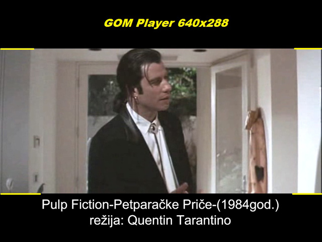

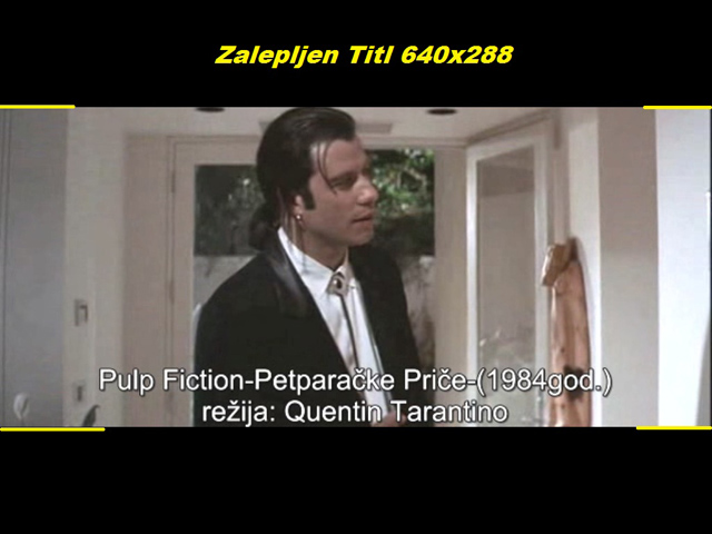

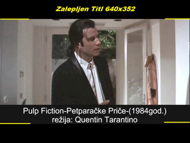

Opet mali uvod...Znaci mene ne zanimaju one HD i Blu Ray rezolucije,filmovi od 30GB i slicno.Moji filmovi su 720x400,eventualno 624x352,max 1GB.Tu su i oni AVI(axxo)640x288 koji su mi ustvari jedini problem zbog dosta suzene slike.Naravno,pravio bih ja MKV(x264)kolekcije,ali...
Na kompu,uvek sam koristio GOM Player.Njegov po defaultu prikaz titlova mi je nekako optimalan,i uvek gledam da i na filmove otprilike lepim takve titlove.Na prvoj slici je AVI 640x288 pusten preko GOM playera:

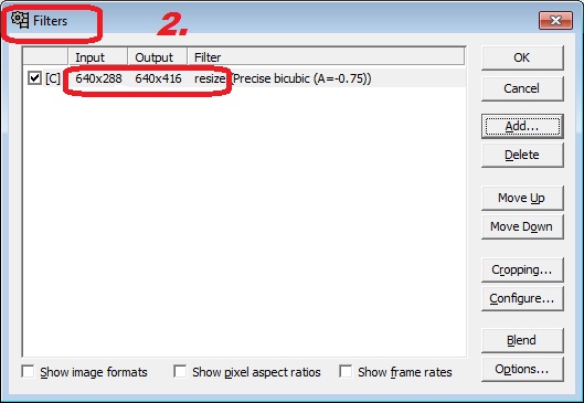

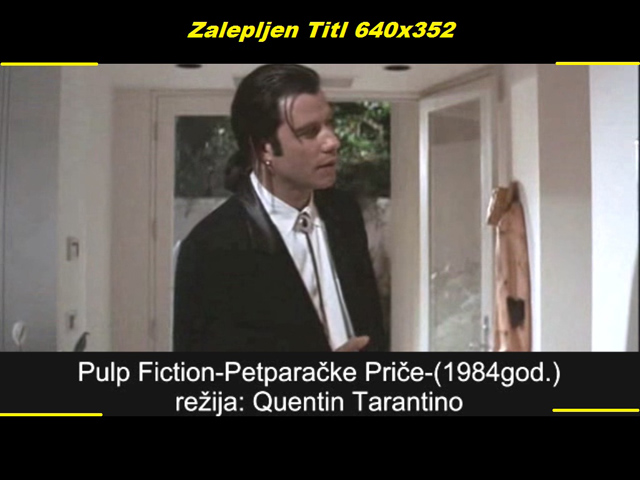

Namerno nisam "vadio"screen filma,vec ceo prikaz, kako bi se video gde je titl.Sa strane,zuti reperi oznacavaju visinu filma.U ovom prvom primeru,titl se naravno prikazuje na "black-border-u.Na drugoj slici je taj isti film,i klasicno zalepljen titl.Jos sam ja tu spustao margine,inace bi titl bio jos vislje preko filma.

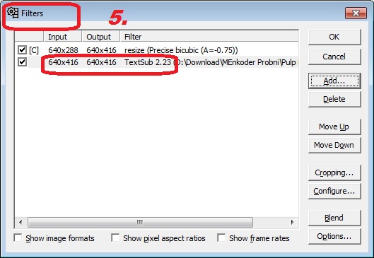

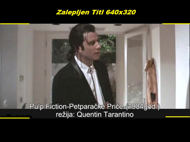

Na trecoj slici je prikaz kada je:jedan red titla na film a drugi na "black-border".Prikazan je film sa istom rezolucijom(samo za demonstaciju).Ovakav nacin lepljenja se koristi za recimo:720x400,624x352.Ako je veca visina slike,koristi se klasicno lepljenje kao na drugoj slici.
Na cetvrtoj slici kompletan titl je zalepljen na povecanoj-resize-visini filma.Ovaj metod se uglavnom koristi za AVI(axxo) i slicne"uske"po visini filmove Gore na svakoj slici je rezolucija.Za sve testove je koriscen isti izvorni film,rezolucije:640x288

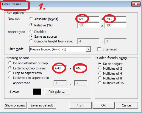

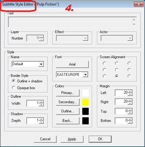

Otprilike,za ovakvu velicinu titla,dodaje se kod resize 32 za jedan red titla.Za dva reda ide 64 dole i isto toliko gore,pa ce izvorna rezolucija biti povecana:640x288+64(dole)+64(gore)=640x416

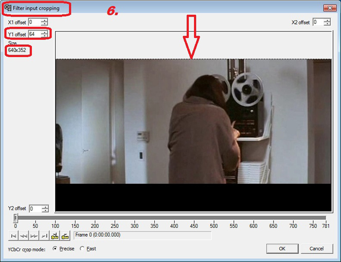

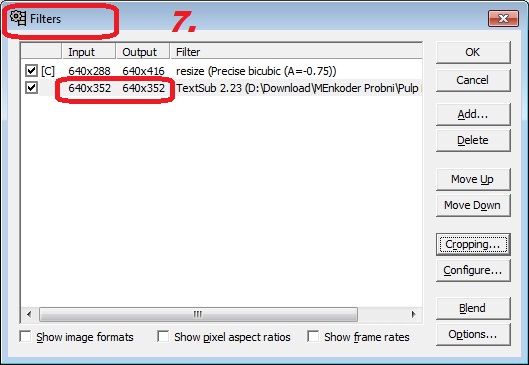

Posle toga ubace se srt(ili ssa)titlovi i uradi se crop-odsece se gornji resize"visak"-(64)-i dobijamo konacnu rezoluciju:640x352 spremnu za lepljenje titla i konvertovanje.Ovo bi otprilike bila podesavanja za aspect 16:9...

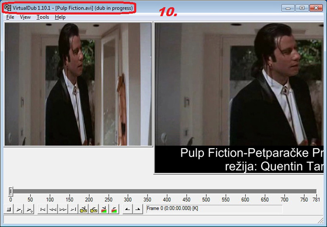

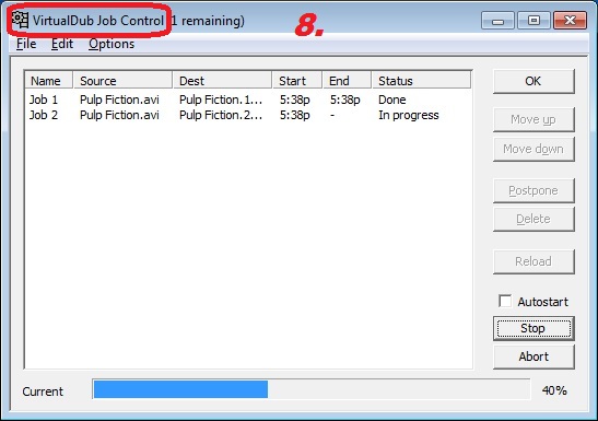

Kompletan postupak resize,ubacivanje titla,crop,konvrtovanje i lepljenje titla:

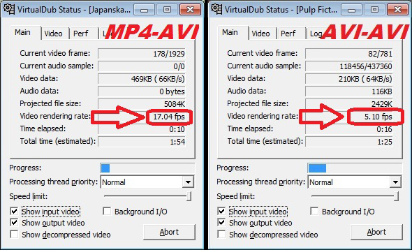

Malo smo se udaljili od teme.Na slici levo je klasican MP4-konvertuje se u AVI(XviD).Na desnoj slici je AVI(XviD)-konvertuje se isto u Avi(XviD). Osim kodeka,filmovi su slicnih parametara: aspect,rezolucija kao i podesavanje kodeka...To je ustvari moj problem sa avi fajlovima...

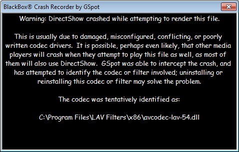

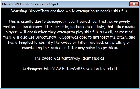

Probao sam Lav filter,i bat i exe instalaciju.Dekodiranje tona radi odlicno,ali crash-uju mi gotovo sve aplikacije za video-(kada ima H264)u sebi,cak i GSpot izbacuje poruku:
Ti kodeci verovatno nemaju veze sa VirtualDub-om. A ako slučajno i imaju onda bi trebao da koristiš staru verziju ili VirtualDubMod.

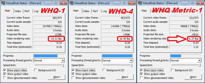

Problem sa brzinom avi konvertovanja je resen...
Ti si mi jos u prvom odgovoru ukazao da obratim paznju na podesavanje parametara XviD kodeka ali ja...
Bunilo me je sto sam uporedo sa Virtual Dub-om radio isti test sa XMedia Recode,koji koristi svoj XviD kodek,a brzina konvertovanja je takodje bila mala. Poenta price je sto sam ja i taj kodek potpuno isto podesavao...???...
Prva primetna razlika u brzini je WHQ mode.Po defaultu je(1-Mode Decision)brzina preko 24fps(slika 1).Kada je WHQ mode(4-Wide Search)brzina je preko 16fps(slika2).Mislim da je ovo ok-ide snaznija kompresija i to se primeti na kvalitet.U svim ovim testovima WHQ metric:0-PSNR,kao sto je po defaultu. Kada se on stavi na:WHQ metric:1-PSNR-HVS-M,brzina je"jadnih"6+fps,kao na slici 3.Na konvertovanom filmu nema apsolutno nikakve promene.
Opet,mozda nesto dodatno kod mene na kompu"smeta" ovom WHQ metric-u.Cak si i ti naznacio u uputstvu za XviD kodek da"ne očekujemo značajnu razliku u kvalitetu",ali eto...Pozz
