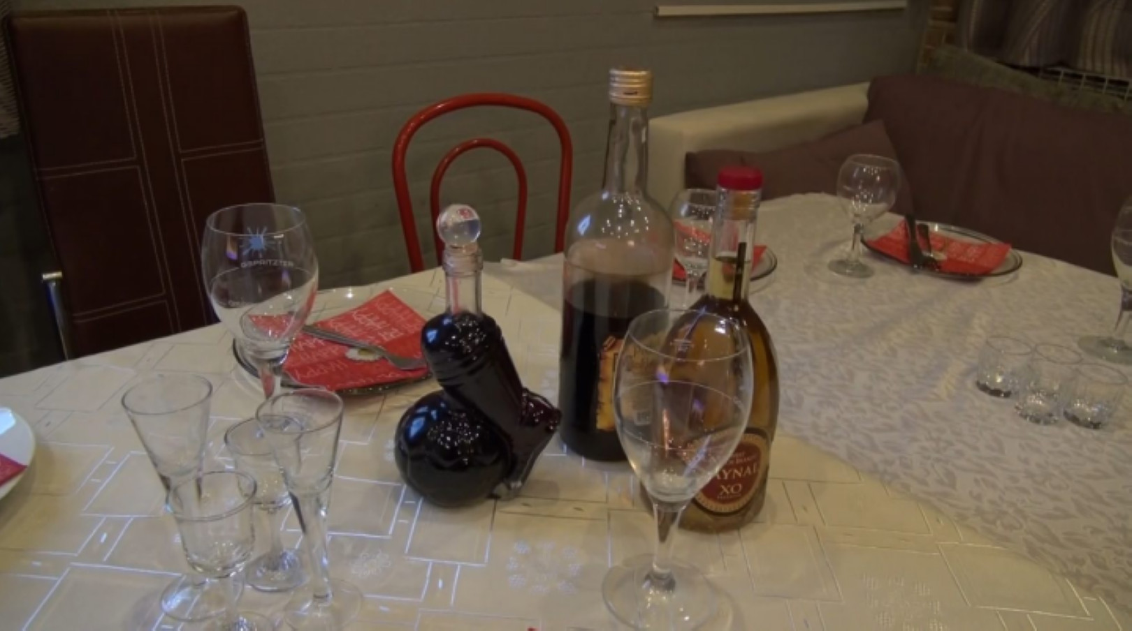

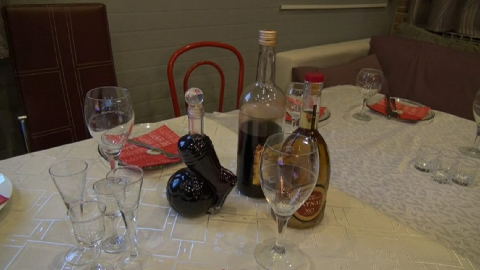

Jasno mi je da ne može biti isti prikaz mog originala i onoga što sam rendrirao za DVD. Volio bih znati, zbog čega je "originalni DVD-u" bolje oštrine i kvalitete nego ovaj moj ako se oba prikazuju u 720x576. Da li je to zbog toga što je izvorni materijal za "originalni DVD" bolji od mog izvornog materijala? Da li uopće mogu postići kvalitetu "originalnog DVD-a" s ovom kamerom ili je negdje drugdje problem?
Kad kažem "originalni DVD" mislim na neki DVD posuđen iz videoteke i na njegovu kvalitetu prikaza, pogotovo na scene snimane u tamnijim uvjetima?
Postavit ću printscreen jednom frame-a ali to će prikazati samo odnos mog originalnog i DVD materijala i ne znam da li će to dovoljno dobro prikazati ono što me zanima.
DVD printscrren
https://www.dropbox.com/sh/3w77cdnm3sdhnh4/XMr3wYvxr2/dvd.jpg
FullHD printsceen
https://www.dropbox.com/sh/3w77cdnm3sdhnh4/H2UwI-uWoG/full.jpg

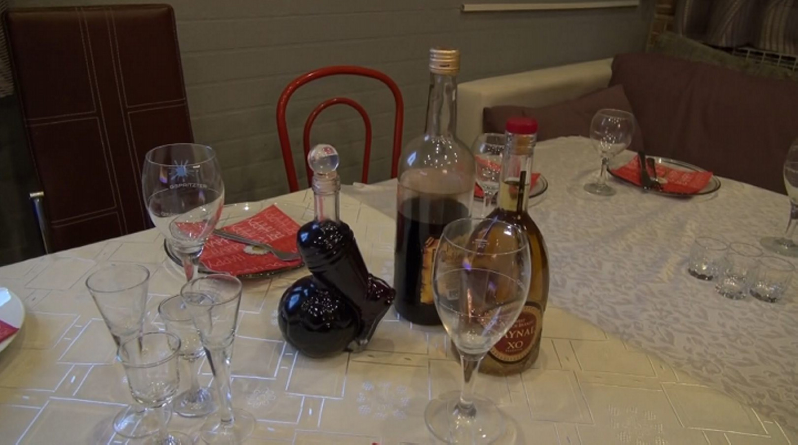

Postod Ilidan » 07.10.2013 0:55
Tvoj DVD snimak:
Tvoj originalni snimak smanjen na 720x402 i ponovo uvećan na 1620x904
U obe operacije korišćen Bilinear resize.
Sad na to dodaj i MPEG2 kompresiju i dobićeš rezultat koji si dobio.
Za početak, vidi da li Vegas ili Premiere imaju neki bolji resizer tipa Bicubic, Lanczos ili Spline.
Primer za Bicubic:
Nije kao original ali zbog smanjenja rezolucije i ne može da bude. Mada, uz bolji resizer možeš malo i da izoštriš sliku pa da rezultati budu bolji.

Mislim da je razlika između ova dva snimka normalna. Tj. mislim da je to uobičajen DVD kvalitet na ovoj mutnijoj slici.
E sad postoji nešto što kod DVD filmova daje osećaj veće oštrine i prirodnije slike a to je grain. Na sajtu se pominje grain u tekstovima o video kompresiji. Grain su u suštini zrnca/zrnatost na slici. Svako zrnce za sebe ima određenu oštrinu pa čak i ako je slika niske rezolucije kad se sastoji od zrnaca ljudsko oko "oseti" oštrinu tih zrnaca i prestaje dalje da izoštrava. Suprotno tome slika bez graina iako bismo je mogli laički oceniti kvalitetnijom jer je "čistija" uvek deluje mutno ukoliko nije dovoljno visoke rezolucije. Dakle to je jedno moguće objašnjenje koje se uklapa u to što si opisao.
Sad svaki snimak u originalu ima neku bar malu dozu graina ali prilikom resajzovanja ta zrnca se stope i zrnatost prestaje biti uočljiva. to je potencijalno objašnjenje zašto nakon smanjenja HD u DVD rezoluciju dobiješ rezultat slabiji od očekivanja.
Alternativno je moguće i da je ta razlika u kvalitetu između tvojeg DVD-a i filmskih DVD-a u stvari estedska razlika. Tj. da nije sve u oštrini slike već lepoti samog snimljenog sadržaja... obrati pažnju da li je to što deluje da ti je lepše kod original DVD-a možda uzrokovano drugačijim koloritom (filmske boje), lepšim kadrovima, tečnijim pokretima kamere...?! :unknown:
