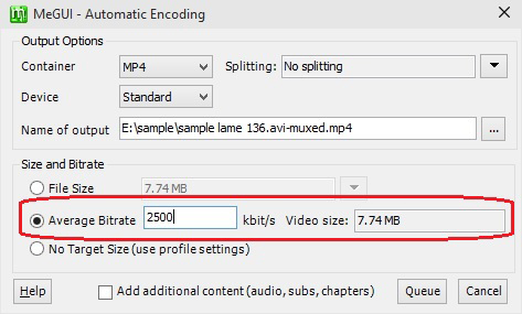

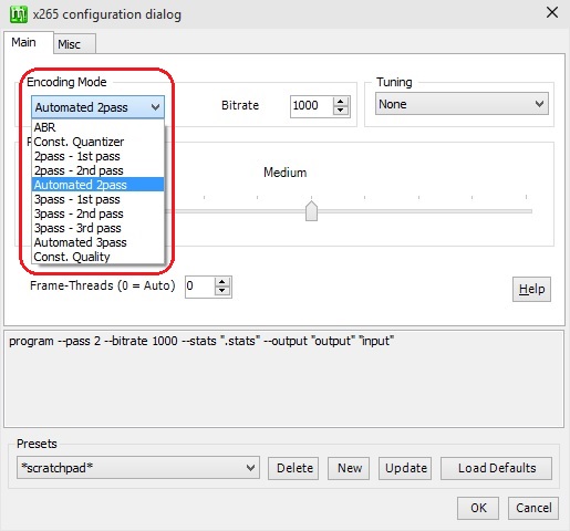

PS. Sada sam gledao - znaci u MeGUI imas dva prolaza konvertovanja za x265 (ima i tri ako zelis) :
Takodje imas okvirnu velicinu izlaznog fajla (sa zadatim bitrate) i za x265 :

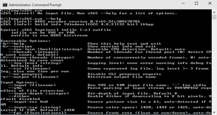

Ili da probas osnovni x265 (CLI) :
