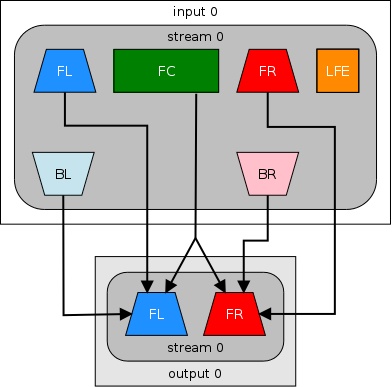

1. Posto risiver ima AC3 decoder, da li to znaci da ce se sestokanalni zvuk automatski ( prilikom reprodukcije filma) konvertovati u 2 kanala, jer zvuk ide preko 2 zvucnika, ili je potrebno manuelno konvertovanje AC3 6 channels to 2 channels?
Svaki stereo (2 kanalni) uređaj koji može da pušta 6 kanalni zvuk već sam po sebi razume tu problematiku i obavlja ono što treba da bi pustio zvuk kao stereo (dva zvučnika). E sad ti verovatno misliš da li on zapravo samo izbaci one druge kanale i pusti samo ta prva dva? Ja se nadam da "propisno" to obavi, ispod je slika koja šematski prikazuje kako se od 6 kanala dobijaju 2:
konverzija 6 kanala u stereo
Da upravo sam na to mislio da od 6 kanala idu samo prva 2 pri reprodukciji filma na 2( stereo) zvucnika, ali bi trebalo kao sto ti kazes da se tih 6 kanalisu u 2 prema semi koju si postavio.
