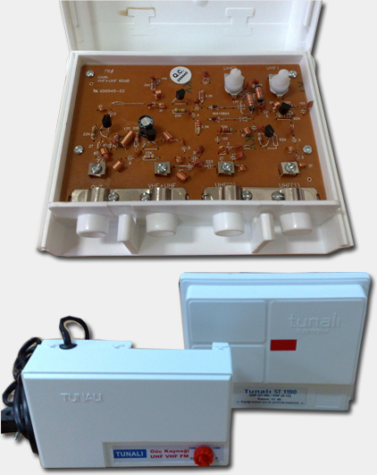

Svojevremeno (dok je to bilo aktuelno) veoma dobro su se pokazala turska pojacala "Tunali" :

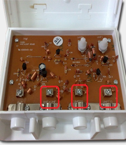

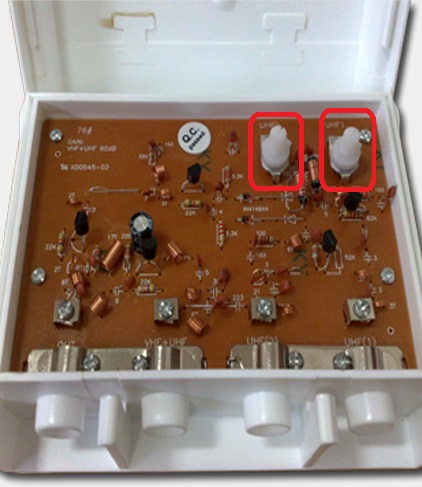

Sa ovakvim pojacalom mozes da stavis (20-30) pa i vise metara antenskog kabla bez problema..."Tunali" je bas u bukvalnom smislu pojacalo - negde gde je jak signal hoce da se "mesaju" kanali,pa cak postoje i pot-metri da se signal ogranici (smanji) :
Obzirom na tvoj problem i konfiguraciju terena (koji bas i nije zavidan) tebi bi trebao da "legne" bas ovakav (ili slican model) sa max.pojacanjem.Mislim da je oznaka ST 1190 ili sl...razlika je samo sto je kod jednog modela odvojen VHF-UHF a kod drugog nije :

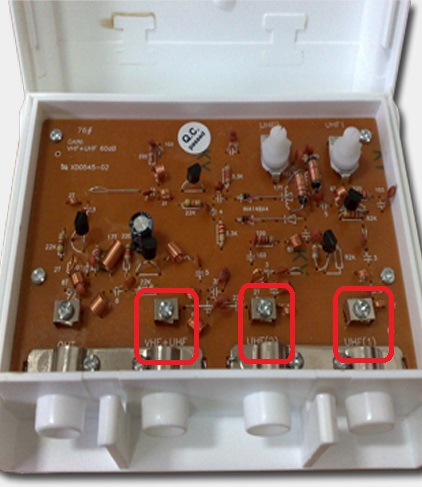

Znaci na ovakvo pojacalo moze da se stavi (do tri) nezavisne antene i da se posebno usmere i regulise pojacanje.Na "donjem delu"-ispravljacu vec postoji razdelnik za 2 (dva) TV-a i jos jedan pot-metar koji regulise napon - jacinu signala.

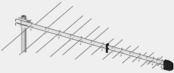

Antena popularna "Loga 3" :

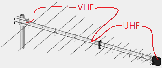

E sada,kako ove antene danas pravi i "Kurta i Murta" malo povedi racuna gde je kupujes jer su "na oko" sve one slicne ali su same dimenzije svih segmenata i rastojanja strogo definisane...zadnji deo prima VHF a prednji UHF signal :
