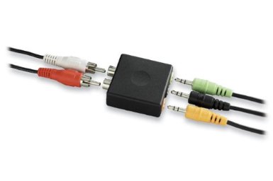

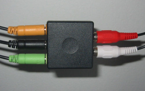

A za "urednije" spajanje bi trebao da nadjes adapter koji se inače koristi za konzole za video igre. Sa jedne strane ima 2 činč ulaza za stereo zvuk a sa druge 3 džek izlaza za PC zvučnike. Talav adapter ne prenosi 5.1 zvuk nego stereo ali omogućava da se čuje zvuk iz svih 6 zvulnika.
Prikačene su slike od takvog adaptera uz ovu poruku.
(20 KiB) 267 puta
(8.04 KiB) 267 puta
