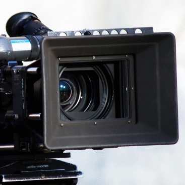

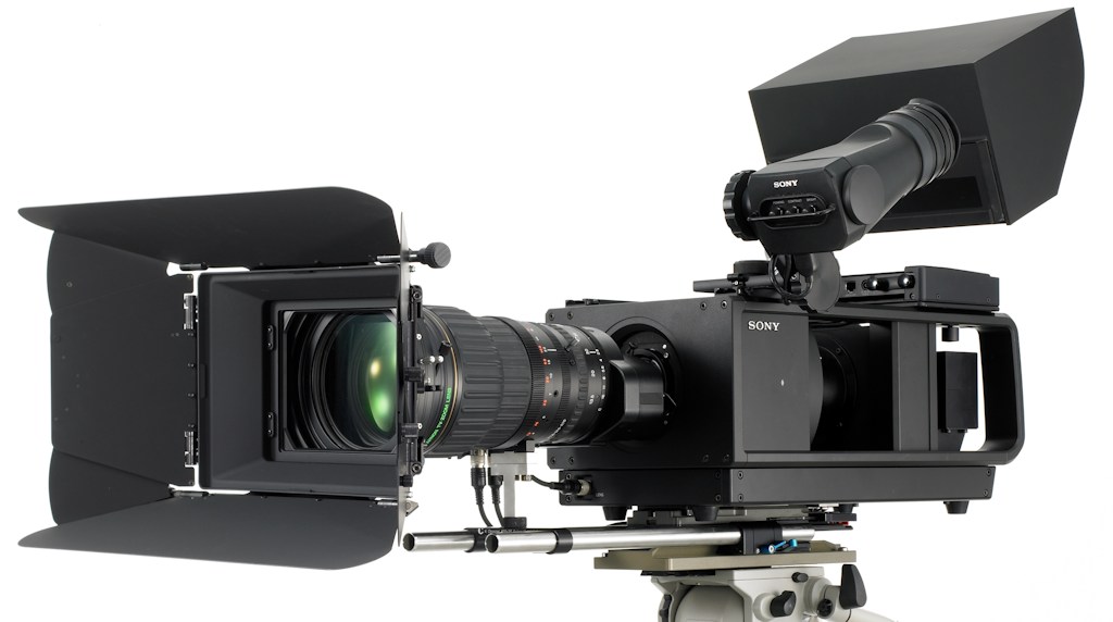

Pada mi na pamet da je u pitanju odblesak sunca od samog objektiva.
Da li si možda skinuo sa objektiva onuj cevasti deo odnapred što bude? Ne znam kako se to tačno zove uglavnom potrebno je da nešto što je crne boje zaklanja da se iz pravca sunca ne vidi objektiv tj. da svetlost ne može da pada ne prednje staklo od objektiva.
probaj staviti celu kameru u na primer rukav od crne jakne tako da objektiv bude uvučen u rukav nekih 10cm. I proveri da li se isto dešava.
Ukoliko to rešava problem onda bi trebao da napraviš neki zaklon od plastike ili šperploče. I obavezno mora biti obojeno u crnu mat boju jer crna boja ne upija svetlost tako da od njega neći biti ni odbijanja svetlosti prema objektivu.
Na slikama ispod, ovaj prednji deo, ispred objektiva, što izgleda kao prozor je otprilike namenjen u tu svrhu pa bi verovatno tako nešto ti trebao da isprobaš.

To kod obicnih jeftinih kamera nema mislim na one bas jeftine one najbolje snimaju po lepom vremenu a ova sve nesto obrnuto radi :D Ono sto si spominjao je Matte box to sto se stavlja napred.U svakom slucaju probacu nesto ili cu morati da se bacim na manualni fokus kod kog nema tih problema.Ovo kod autofokusa mi se cini da ona ne uspe da izracuna dalje i blize stvari jer kad nesto zumiram pa vratim slika otupi i to samo napolju.Unutra u prostoriji se to ne desava nikad,govorim o automatskom fokusu.
