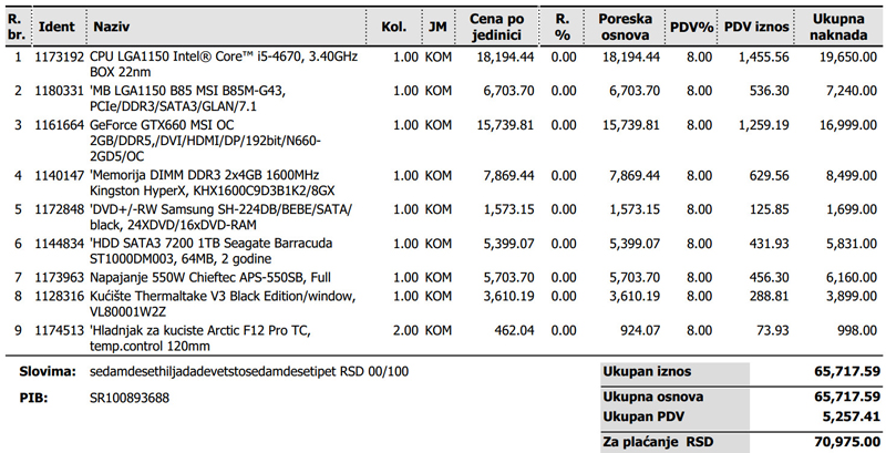

Postod IvanArsic » 19.12.2013 12:22
Poštovanje svim video majstorima :D
Molim za pomoć oko početničke dileme :
Nedavno sam kupio kameru Sony HXR-MC1500 HD i u skladu sa njom moram da kupim i adekvatan računar koji će moći da podrži editovanje ovog tipa materijala .Sklopio sam konfiguraciju i molim vas da procenite da li će ovo biti dovoljno dobro?
Ovu mašinu planiram da koristim isključivo za video obradu i rad u grafičkim programima (photoshop,after effects i sl) ,nije mi potrebna za gaming -To kažem iz razloga što se dvoumim da li da smanjim cenu grafičke u korist nečeg drugog?
Računar je u cenovnom rangu od 70 000 din ,i to je u ovom momentu maksimum koji nameravam da platim -ako imate predlog nekih izmena a da se održi ova cena ,rado ću saslušati.

Postod Video Majstor » 21.12.2013 13:57
konfiguracija je dobro "izbalanasirana" tj. ravnomerno si rasporedio novac na sve komponente, što je dobro.
Reci još da li planiraš da u neko skorije vreme nadogradiš računar ili želiš da ovo bude konačna konfiguracija?
Ukoliko bi kasnije mogao da nadogradiš grafičku karticu onda je svakako dobro da razmotriš da ideš na jači procesor jer je procesor najuticajniji za performanse:
- Umesto ove grafičke koja košta oko 130 evra da uzmeš najobičniju neku od 30 evra. A za uštedjeni novac da uzmeš jači procesor. Pošto je ovaj sadašnji procesor najsnažniji model i5 (i5 4670 3,4GHz) mogao bi za uštedjeni novac da uzmeš neki od Core i7 procesora na primer i7 4765 ili (u turbo modu 3,0GHz) i7 4770 (u turbo modu 3,3GHz).
Takav Core i7 bi u aplikacijama (nove verzije programa) koje koriste sve jezgre bio korisniji od snažne grafičke za sada.
Sad tu nastaje novi problem jer bi verovatno trebala i drugačija ploča, trokanalni, RAM... Moram više da razmislim o ovome, možda je i neizvodivo za taj novac.
Ukoliko ne bi nadogradjivao onda možeš da razmotriš slabiju grafičku od otprilike 12000 dinara i da ideš na 12GB RAM memorije.
U svakom slučaju sadašnja konfiguracija nije loša.
