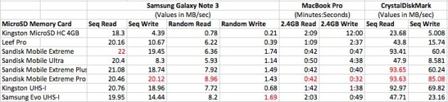

Testovi sa sledeće slike govore na primer da je Kingston (brend podjednak Transcendu) UHS-I kasrtica blago brža od Samsung Evo UHS-I, što govori u prilog tome da su veoma slične.
brzina microSD kartica
