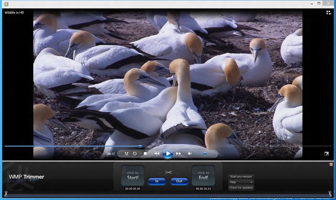

Postod prijateljv » 08.01.2015 23:02
dvkv je napisao:Zamolio bih vas ako neko može da mi predloži neki program za "sečenje" wmv fajlova.
Probao sam Solveig video splitter, ali kao što je već rečeno ne mogu da se snađem,
šta hoću da isečem, a šta da ostavim. Imam fajl od 2gb i hteo bi da ga podelim
na 10-ak, po 200 mb. Hvala vam unapred na odgovoru.
Za deljenje (secenje) mozes da koristis "WinRAR" ili "HJ-Split" gde tacno mozes da zadas velicinu i broj isecaka...
Za WMV mozes da koristis "Windows Media Encoder 9" tacnije Windows Media File Editor (u sklopu enkodera).
Inace,vidim da za WMV dosta njih preporucuje :
AsfBin 1.8.2 sada i sa GUI interfejsom - http://www.radioactivepages.com/asfbin.aspx
A mozes da koristis i "WMP Trimmer Plugin".Znaci "SolveigMM" dodatak (toolbar) za Windows Media Player.Verzija 3 je slicna onoj (sa kojom imas problema) a i meni je .....
Ali,zato je verzija 2.1.1 krajnje jednostavna za rad - imas na PP pa pogledaj,pozz...
