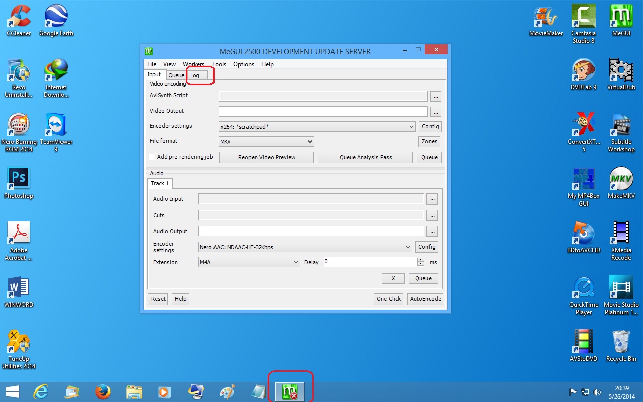

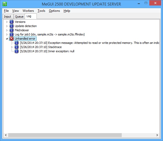

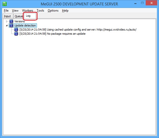

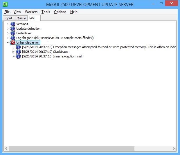

"MeGUI konverter počne konvertovanje i u oba slučaja stane ucrtavajući crveni X na svojoj ikonici."
Otvoris karticu "Log" i tu ces (pod crveni (X) da vidis zasto je stao sa konvertovanjem :

"pokazuje crveni "x" na svojoj ikonici"
po drugi put...otvori "log" karticu u MeGUI i procitaj zasto izbacuje gresku (error) to jest crveni (X) :
Usput,sada i moj MeGUI izbacuje gresku posle ovog poslednjeg update.Trenutno se zanimam sa time...imas na PP.link -

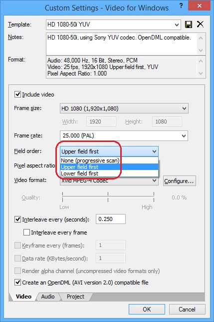

prijateljv je napisao:takodje,obzirom na izvorni snimak :
_____________________________________
Format : BDAV
Format/Info : Blu-ray Video
Frame rate : 50.000 fps
___________________________________________
da li odabrati (50p,50i) ili...
i sta odabrati za redosled to jest "Field order" :
Ako je izvorni snimak 50i (pojednostavljeno) znači treba interlaced da bi sačuvao maksimalni kvalitet, nema veze da li je top field first ili bottom field first. Bitno je da je interlaced.
Međutim ovo je složenije pitanje nego što se na prvi pogled čini. Ako si u projektu menjao rezoluciju izvornih snimaka, ili ako si kombinovao snimke u različitim formatima i rezolucijama, interlaced je već izgubio svoju "suštinu", u tom slučaju program za montažu treba biti podešen da svaki klip koji je interlaced deinterlace-uje tj. da ih sve pretvori u progressive i projekat treba biti progressive. I eksport onda treba biti progressive.
Ovde ima primer gde se te stvari podešavaju na čak tri nivoa u Adobe Premiere:
viewtopic.php?f=14&t=3787#p7479
i onda još četvrti put pri eksportu/renderovanju se opet pazi na to.

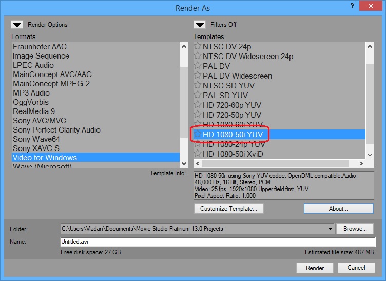

Inače na toj slici je izabran YUV format tj. nekompresovani video. Programi za video montažu su pretpostavljam "skloni"da YUV strapaju u AVI container pa je moguće da se to i dešavalo u ovim slučajevima gde ste dobijali ogromne AVi fajlove.

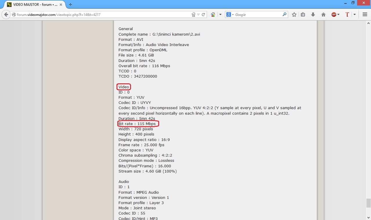

DA POKUŠAMO JOŠ JEDAN PUT ( kako konvertovati ova dva klipa u avi upotrebom MeGUI konvertera) ja sam ranije sa njim uspijevao kovertovati ali ova dva klipa nece, "puca" pri kraju i pokazuje crveni "x" na svojoj ikonici. Klipovi su sadržinski isti samo bih oba probao kovertovati pa koji bude bolji da ga upotrijebim za festival.
Ako je žurba u pitanju onda između ostalog probaj i jednostavnim konverterima kao što je na primer SUPER http://www.videohelp.com/tools/SUPER
Tebi ne treba neki superpametno kompresovan video jer tvoj video traje samo 5 minuta. Stavi XviD sa fiksnim bitrateom od 4000kbps što je maksimalni kvalitet i kompatibilno sa AVI i opet neće biti veliki fajl. Možda najviše 150 MB što je opet bar pet puta manje od filmova.

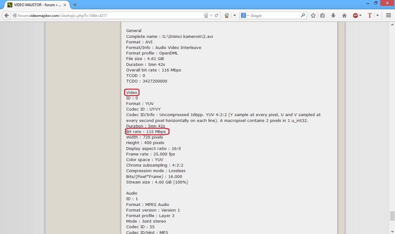

wizard je napisao:MEDIA INFO ZA PRETEŠKU AVI VARIJANTU:
Complete name : G:\Snimci kamerom\do sad exportovano\4.61GB.avi
Format : AVI
Format/Info : Audio Video Interleave
Format profile : OpenDML
File size : 4.61 GiB
Duration : 5mn 42s
Format : YUV
Codec ID : UYVY
Codec ID/Info : Uncompressed 16bpp. YUV 4:2:2 (Y sample at every pixel, U and V sampled at every second pixel horizontally on each line). A macropixel contains 2 pixels in 1 u_int32.
Eto zašto su fajlovi ogromni. Ovo je nekompresovani video u sirovom YUV formatu.
Baš ono što sam pomislio u prošloj poruci.
Tu sad ima i dobra i loša vest.
- Loša vest je da Vegas verovatno ima problema ako ti odabereš XviD a dobiješ ovo.
- Dobra vest je da je ovo već "master" kopija i da možda i ne moraš više da se vraćaš u Vegas. pokušaj konverziju sada pomoću bilo kojeg programa sa kojim uspe. Još ne znam da li će uspeti jer su veliki AVI fajlovi problematični...
Ne znam ni sam šta da predložim ako ne uspeva da se taj video dalje konvertuje. Kad budm uhvatiuo vremna pregledaću opcije za export kod vegasa, da liima neki način da dobiješ nešto kvalitetn oa da izbegenš te nezgodne formate...
