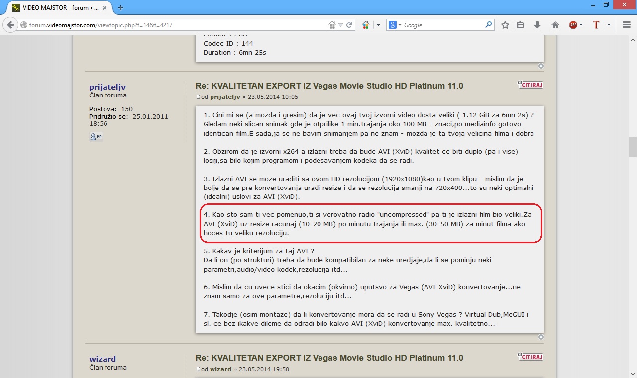

1. Cini mi se (a mozda i gresim) da je vec ovaj tvoj izvorni video dosta veliki ( 1.12 GiB za 6mn 2s) ? Gledam neki slican snimak gde je otprilike 1 min.trajanja oko 100 MB - znaci,po mediainfo gotovo identican film.E sada,ja se ne bavim snimanjem pa ne znam - mozda je ta tvoja velicina filma i dobra
2. Obzirom da je izvorni x264 a izlazni treba da bude AVI (XviD) kvalitet ce biti duplo (pa i vise) losiji,sa bilo kojim programom i podesavanjem kodeka da se radi.
3. Izlazni AVI se moze uraditi sa ovom HD rezolucijom (1920x1080)kao u tvom klipu - mislim da je bolje da se pre konvertovanja uradi resize i da se rezolucija smanji na 720x400...to su neki optimalni (idealni) uslovi za AVI (XviD).

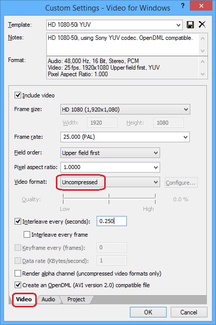

4. Kao sto sam ti vec pomenuo,ti si verovatno radio "uncompressed" pa ti je izlazni film bio veliki.Za AVI (XviD) uz resize racunaj (10-20 MB) po minutu trajanja ili max. (30-50 MB) za minut filma ako hoces tu veliku rezoluciju.
5. Kakav je kriterijum za taj AVI ?
Da li on (po strukturi) treba da bude kompatibilan za neke uredjaje,da li se pominju neki parametri,audio/video kodek,rezolucija itd...
6. Mislim da cu uvece stici da okacim (okvirno) uputsvo za Vegas (AVI-XviD) konvertovanje...ne znam samo za ove parametre,rezoluciju itd...
7. Takodje (osim montaze) da li konvertovanje mora da se radi u Sony Vegas ? Virtual Dub,MeGUI i sl. ce bez ikakve dileme da odradi bilo kakvo AVI (XviD) konvertovanje max. kvalitetno...

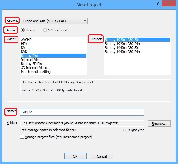

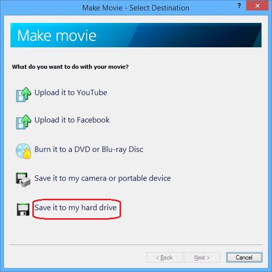

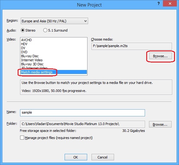

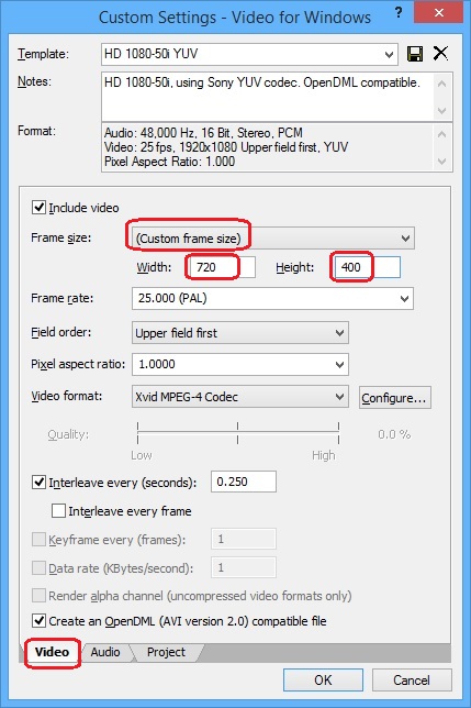

Pokreni Sony...Project - New
Znaci upisi region,audio,video-daj neko ime projektu...
Takodje mozes da oznacis : Match media settings - Browse i da uvuces jedan od tih klipova...kao na sledecoj slici:
Posle toga : Add Media - otvori te filmove,stavi ih na "Time Line"...sredi ih,po zelji ubaci audio...itd. Aktiviraj : Make Movie - Save it to my hard drive :

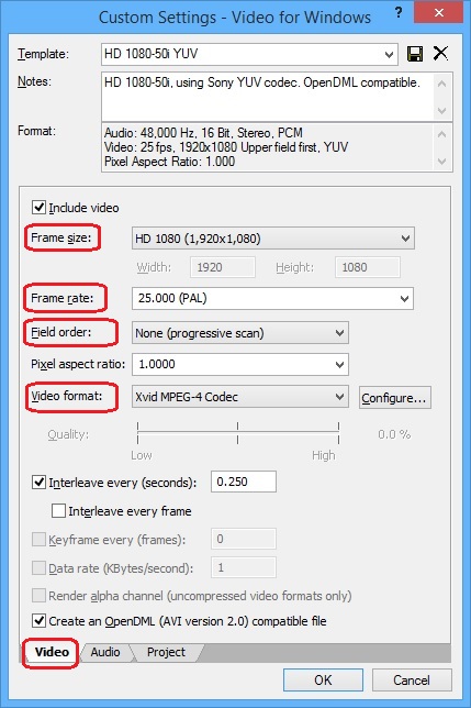

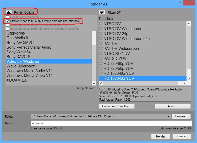

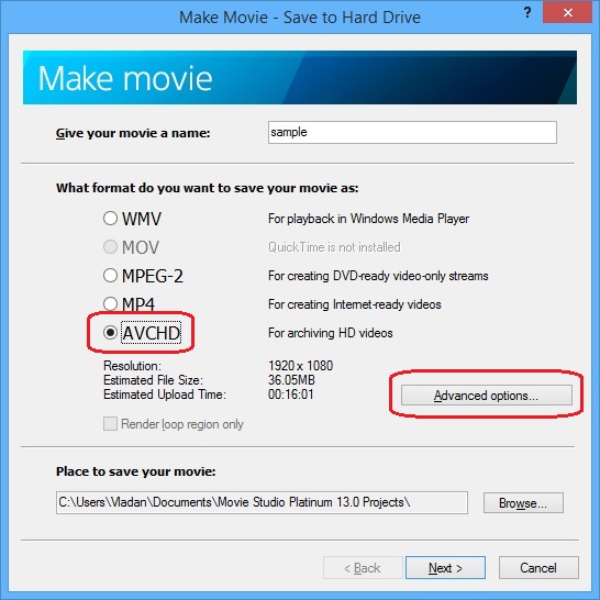

Cekiraj : AVCHD - Advanced options...

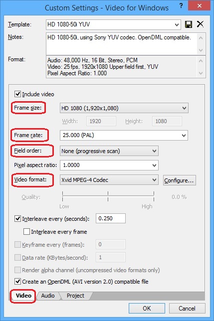

U ovaj prozor pre nego sto oznacis Format i Templates aktiviraj onaj gore-levo padajuci meni i cekiraj : "Stretch video to fill output frame size (do not letterbox)"...ovo znaci da Sony nece da pravi onaj crni "black border" oko filma :

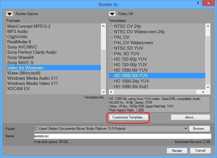

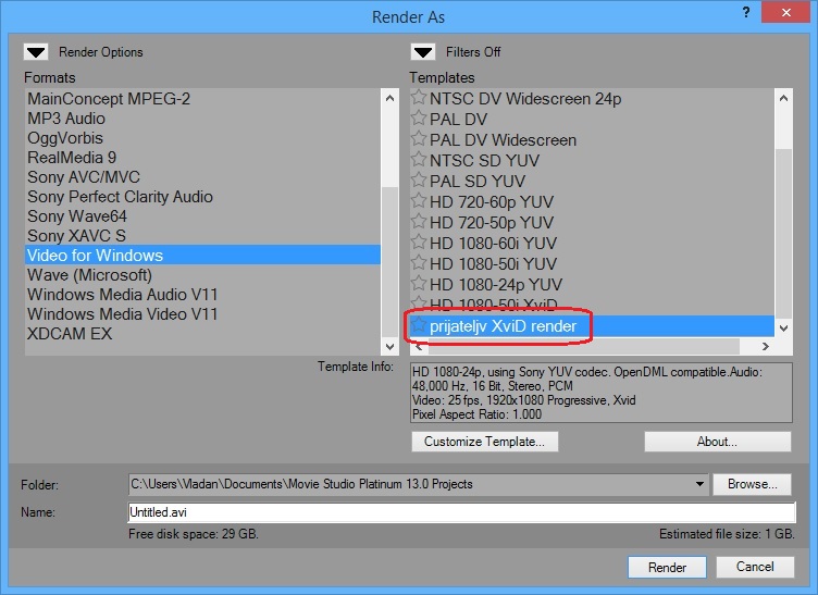

Oznaci Format i Templates i aktiviraj : Customize Templates :

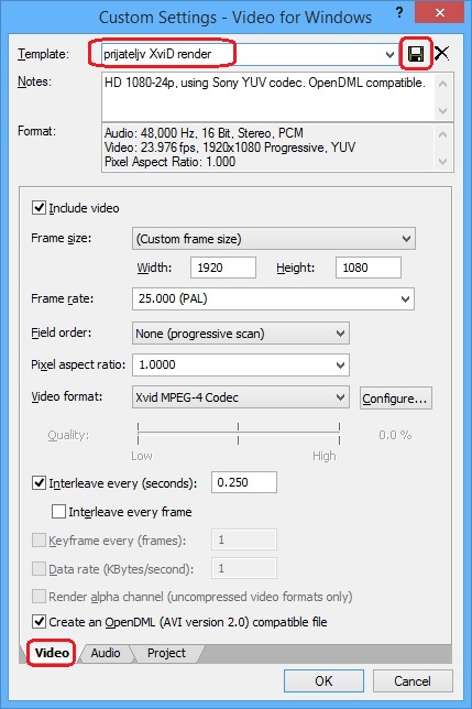

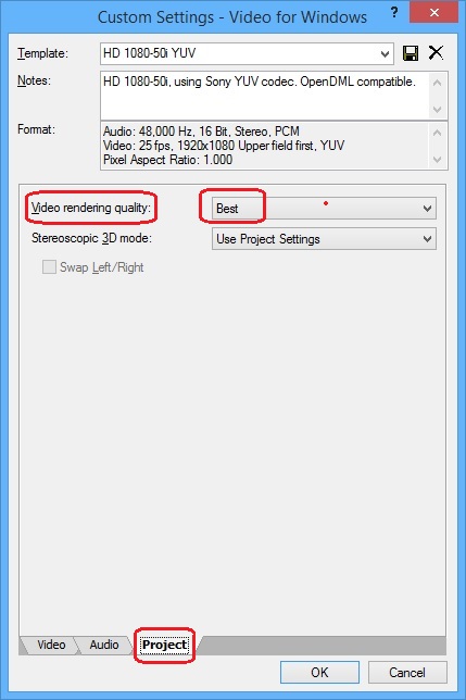

Ovde sada obrati paznju...od ovih postavki zavisi kvalitet,velicina i sve ostale kljucne postavke filma :

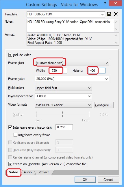

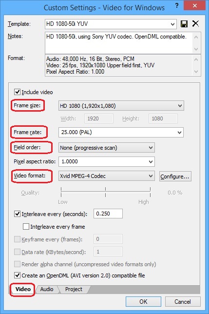

Takodje,u padajuci meni "Frame size" mozes da stavis : Custom - i da upises zeljenu rezoluciju :

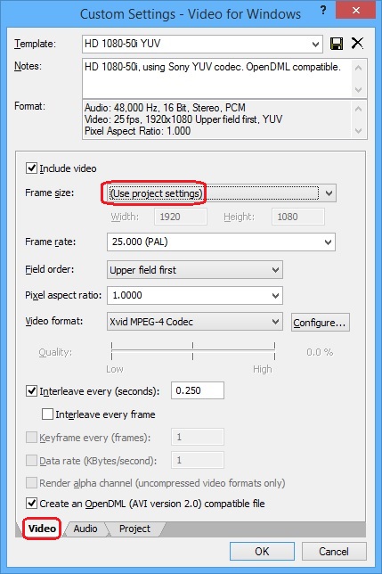

A moze se koristiti i : Use Project settings - frame size (rezolucija) koja je projektu vec definisana :

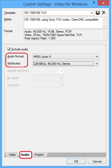

Onda dole aktiviras karticu : Audio - pa namestis postavke tona :

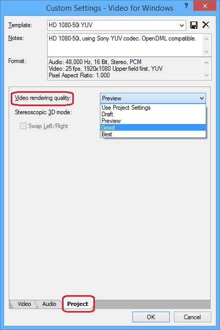

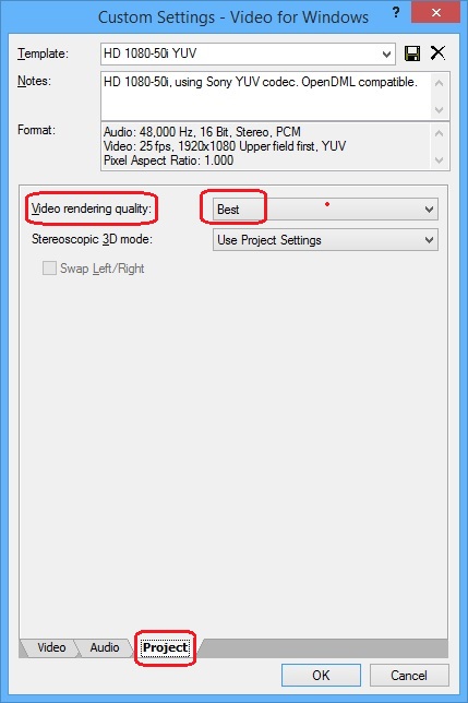

Posle toga aktiviraj : Project - pa u padajuci meni : Video rendering quality oznaci : Best

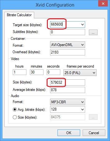

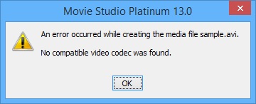

Podesavanja XviD kodeka za sada nemoj da diras...Sony ovde koristi vec gotovi Template (podesavanja).Ako ti je izlazni film i dalje veliki,onda smanji bitrate kako sam ti pokazao - imaj na umu da se smanjivanjem bitrate smanjuje i kvalite filma.

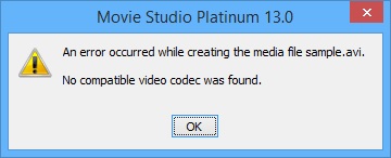

E sada,ja nisam uspeo da "provalim" kako ovaj Sony radi XviD konvertovanje u dva prolaza...izbacuje gresku :

Kada "ubodes" podesavanja - konvertovani film kakav otprilike zelis (ocekujes) mozes da kreiras svoj template,dodeli mu neki naziv - save :
koji ces posle imati u ponudi :

Da li ti vec imas kreirane te klipove,ubacena tonska podloga,text...i nalaze se na "time line" u Vegasu ili si vec ceo takav "umiksani" projekat prebacio (save as) na komp...u nekom formatu ili kao "Sony Project" :
Ako je taj projekat vec montiran u bilo kom formatu,ne moras sve ispocetka da radis...kreces od "Render As" :
Takodje,onda preskaces kreiranje novog projekta i kreces od "Custom Settings" ja sam naveo tri nacina kako to moze da se odradi u XviD,a ti odmah mozes da koristis prvi - identicno da podesis (kao na ovoj slici) i odmah da krenes sa konvertovanjem :

U padajuci meni "Video rendering quality" stavi neku nizu vrednost (da ne bude "best") :
Takodje,mozes (za probu) da smanjis i rezoluciju :

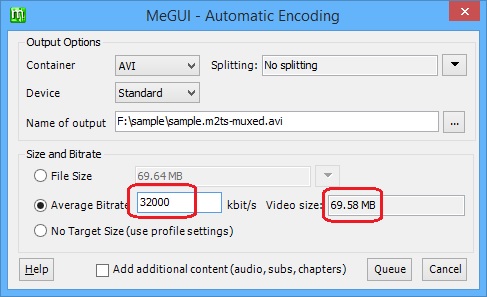

"Možda bolje da ovaj konvertuje ( provučem kroz MGUI koverter )"
Sony Vegas i MeGUI koriste identican XviD codec (encoder) samo ga treba podesiti...to sto MeGUI moze da radi sa zadatim bitrate (i da odmah vidis koliku ce biti izlazni video) :
gotovo identicno je u Sony kreiranje "Template" i ulazenje u podesavanja XviD kodeka :
ali...sva podesavanja ovog kodeka su dosta obimna i ne mogu se objasniti u nekoliko recenica.Imas ovde na forumu "Vodič za podešavanje XviD codeca" pa mozes da pogledas :
