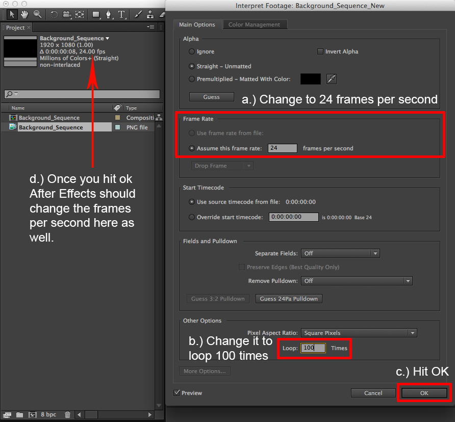

U After Effects-u takođe jedan izvorni video fajl može biti korišćen za više layer-a. Za svaki od njih ukoliko nije pravilno detektovan možete ručno da promenite parametre u Interpret Footage prozoru.
Interpret Footage
Napomena: ova slika je skinuta sa interneta. Neka te ne zbunjuje to što je zaokruženo na slici.
Trebalo bi da možeš da podesiš "Assume this framerate 120 frames per second", ako želiš.

Jednom kada je framerate tačno podešen u Interpret Footage, onda bi trebalo i svi ostali delovi u programu ispravno da barataju sa fajlom.
Dakle, ukoliko je tu podešeno 120fps onda bi i Twixtor trebao to da koristi kao 120fps. Eventualno, postoji mogućnost da je Twixtor ignorisao ovo pa da još jednom u Twixtoru treba da podesiš Input Frame Rate na 120 fps.
