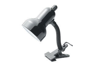

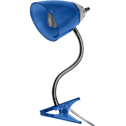

- Kupio sam lampu za radni stol sa štipaljkom koja prima Halogene sijalice na klasičnih 220V za oko 1500 din. Slične poput ovih na slici ispod.

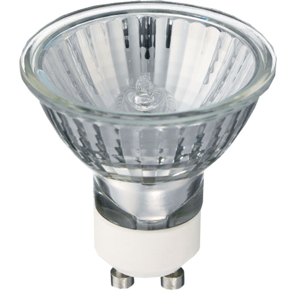

- I za oko 125 dinara (pakovanje sa dve je oko 250 din.) halogenu sijalicu od 35W (pored tih postoje samo još jače od 50W) koja radi na 220V kao na slici ispod.
Slika
To je reflektorska sijalica. Znači daje usmerno oštro svetlo kao reflektor.
E sad utisci:
Što se tiče snage sijalice tu sam baš prijatno iznenađen. Toliko je snažna da je prosto neprijatno čak i na trenutak pogledati u nju. U stanu čak i sa nekoliko metara razdaljine prosto ne smeš da je usmeriš nikome u lice.
Ne mogu da zamislim da je nekome u zatvorenom prostoru potreban pravi reflektor. Čak i halogena sijalica od 50W bi možda bila previše za ključno svetlo u manjoj prostoriji.
Lampa me je takođe oduševila ali na kraju malo razočarala. Odlično je što radi na 220V pa mogu da je uključinm u bilo koju utičnicu. To mi je i bio glavni cilj i zato sam birao baš takvu. Na kablu je i prekidač pa je rukovanje praktično. Savitljiv vrat lampe je takođe odličan jer mogu da je usmerim kako god hoću.
Štipaljka mi se dopala naravno jer mogu lampu da postavim na razna mesta, na moram da kupujem stalak. Međutim štipaljka je toliko snažna a od plastike je da se sama od sebe polomila pri jednom postavljanju. Tako da preporučujem samo one lampe koje imaju metalnu štipaljku.
Druga stvar koja mi se nije dopala što se lampa veoma greje. Bude vrela za manje od minut da prosto ne smeš da je dotakneš (isto tako je i kod reflektora). Naravno tu nema pomoći, uvek je treba držati na oku da ne bi pala i uzrokovala požar. Sva oprema za rasvetu je uglavnom takva.

Pa kao što sam opisivao mislim da za tu namenu trebaš jednu halogenu reflektorsku sijalicu kao što sam postavio u prvoj poruci. Mogla bi i obična snažnija sijalica u reflektorskom obliku. Ne znam kako ih nazivaju, mislim "spot"... Prepoznaje se po tome što je sa prednje strane providno staklo a iznutra kao ogledalo. košta malo višo do obične a ide u najobičnije grlo. Trebalo bi da postoji od bar 60W snage.
Slika
Ako ćeš da je stavljaš u lampu, lampa mora biti metalna da bi sprečila da svetlost od sijalice odlazi sa strana i unazad.
